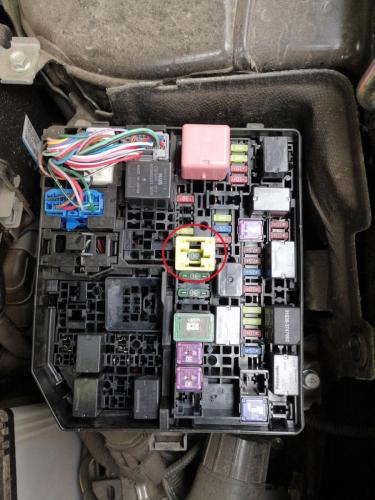

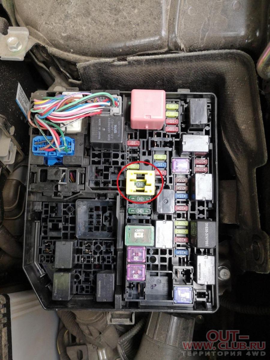

добрый день.
возникла проблема,привставлении ключа зажигания загорается ближний свет.на переключатель не реагирует,гаснет только после выключения.
ответ нашел тут https://www.drive2.ru/l/579187267336143401/
лечил передергиванием желтого предохранителя.помогает на некоторое время.за месяц второй раз.
разбито стекло ПТФ,лампочка стоит,может действительно контакт окислился.
а вообще хотелось докопаться до причины.
замена ЕТАКС? в чем там может быть проблема?чем грозит эта ,как назвать не знаю,баг что ли?
