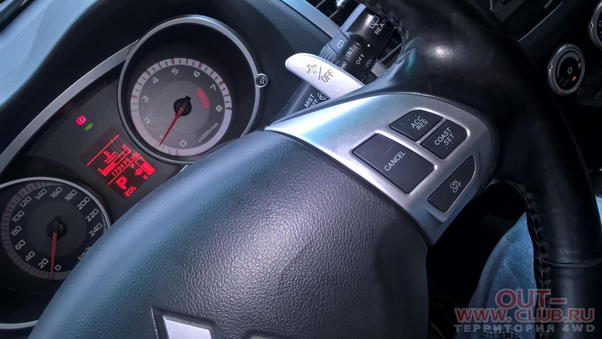

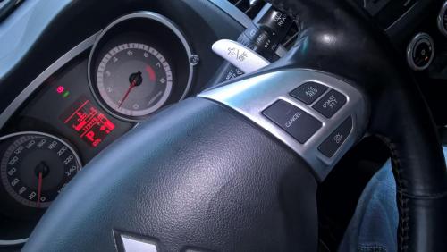

Старый 26.06.2017, 18:36   #1322
3yb1
По умолчанию Re: Доустановка круиз-контроля на XL
Сегодня поставил кнопки, все работает и ничего не надо прошивать. Аут 3.0 2007г.

Старый 26.06.2017, 19:34   #1323
dag1981
Аватар для dag1981
Сообщений: 80
Судя по второму фото не понятно почему их не было изначально
dag1981 вне форума   Вверх Ответить с цитированием
Старый 26.06.2017, 21:19   #1324
FLUTCH
Аватар для FLUTCH
Авто: Outlander XXL 2.4 MIVEC,Santa Fe 2.2D TM
Сообщений: 1,256
Сообщение от dag1981 Посмотреть сообщение
ну да)))
