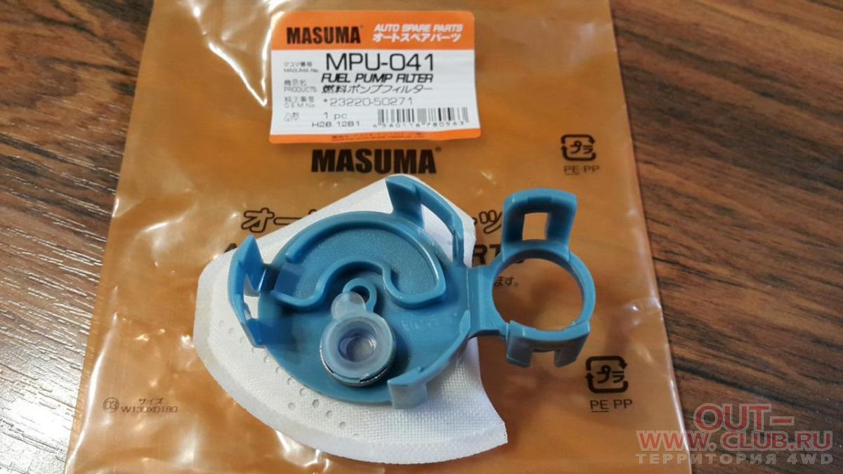

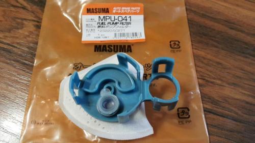

$edoi
Вот что я нашел - Masuma MPU-041, как думаете, это та сетка, о которой идет речь, она может подойти к фильтру Masuma MFFM320 (если он идет без сетки) ???
santa-n вне форума   Вверх Ответить с цитированием

По умолчанию Re: Замена топливного фильтра
Ребят, вот закачал 2 фотки, на одной грязная и чистая сетка от фильтра оригинала 1770A251 и аналог Masuma MPU-041 (просто сетка)
Вопрос, как думаете, это идентичные сетки ?

Сообщений: 977
Сообщение от santa-n Посмотреть сообщение
как думаете
Видимо только примерять.. по виду - один в один.
на синем фильтре заглушка чтоли какая то технологическая стоит? или нет?
