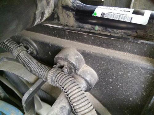

@saw1224, Радиатор CVT видно и без снятия бампера.
Да мне-то ясно, фото приклепляю для наглядности соклубнику.
@gsn76.08, Снимал у себя бампер когда ставил сигналы, радиатор CVT установлен. Авто - ноябрь-2015.

Радиаторы вариатора стали устанавливать на рестайл 14-го, продажи начались в мае. Тема вроде про замену радиатора системы охлаждения, причем здесь вариатор.
Извиняюсь,что в этой теме, про радиатор вариатора спросил
Смотрел в сумерках,сейчас хорошо посмотрел при дневном свете,действительно стоит перед основным радиатором!

Позвонили с дилер-центра, аккуратно поспрашивали о моём радиаторе : течет-не течет? Пригласили заехать в центр для осмотра, ... радиатор на замену.
Мой не тек, был румынский, поставили новый это видно, но наклейки на верхней пластмассе опять румынские.

В личном кабинете на сайте http://www.mitsubishi-motors.ru висит сообщение о осмотре/замене радиатора. Почитал всю тему, посмотрел у меня наклейка с каким-то зеленым мазком, 29.07 запись на ТО2, что скажут отпишу, но на ТО1 никто ничего не сказал.

На ТО2 сказали, что радиатор под замену, хотя он и с зеленой точкой и не течет, через 2 недели на замену.

Так же почти год назад, т.е. в сентябре 2016 г. поменяли по отзывной кампании. Стоял румынский, и не тек на момент замены. Поставили опять румынский - не течет. А ведь кому-то ставили японские, а мне опять Румынский.

Мне тоже заменили на румынский. После замены я его покачал, он слишком легко раскачивается, такое ощущение, что где-то не закрепили(

Дилер поглядел на дату выпуска радиатора и согласился на замену.

После ввода VIN высветилась - "Проверка / замена радиатора системы охлаждения".
Наклейки у меня на радиаторе висят две штуки сделано в России и одна румынская, без зеленой точки.
Но, это не все, зайдя в эту тему «Росстандарт сообщает об отзыве 33 406 автомобилей Mitsubishi Outlander»
