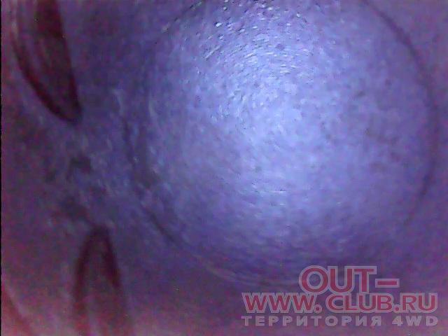

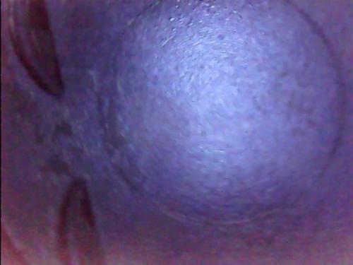

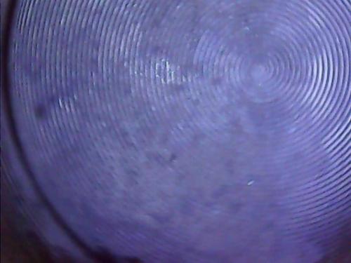

Добрый день. У меня такая проблема возникла на 150 000 км. Почитал форумы и обследовав двигатель (эндоскоп,компрессия), принял решел раскосковать нашатырным спиртом 10%. В итоге детонацию исчезла, масложор буду наблюдать
