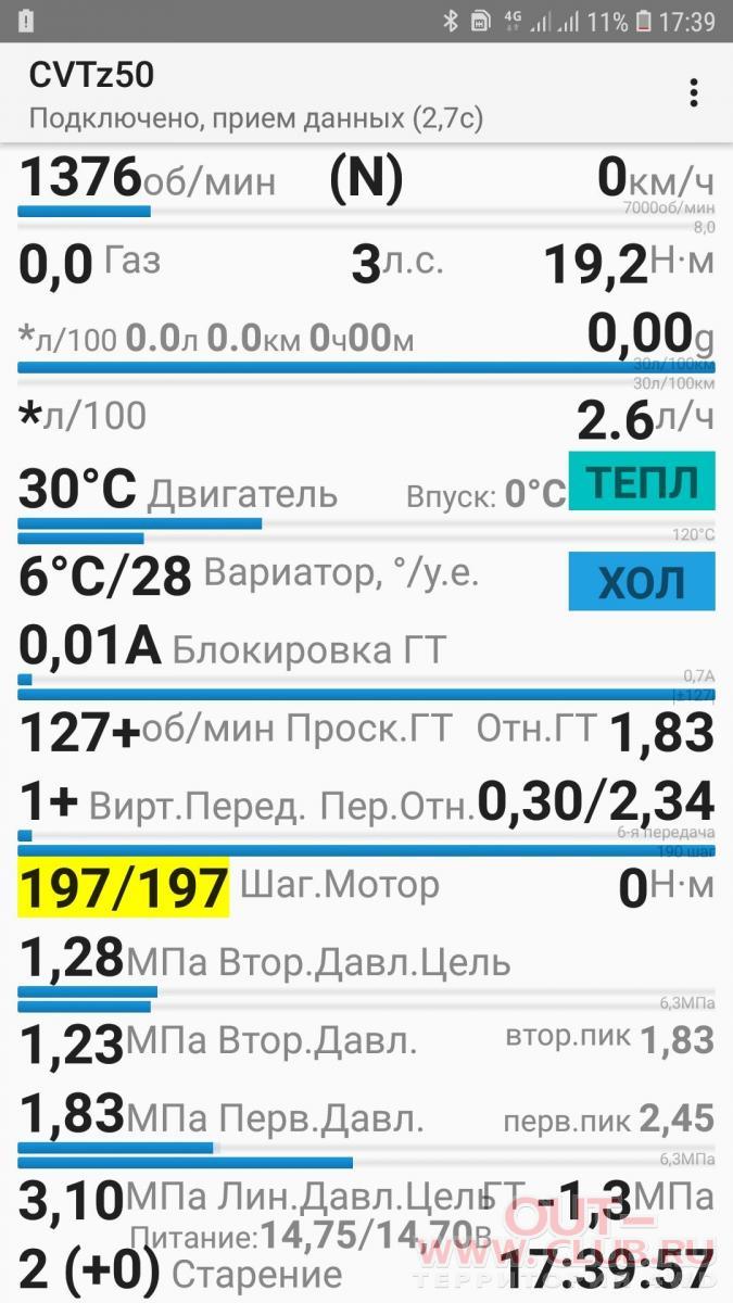

Знатоки, Выручите пожалуйста! Суть проблемы следующая:
Машина простояла в гараже неделю, завелась, поехала но не так, как надо. Включаешь D или R, она начинает двигаться как и раньше, но не разгоняется. В горку вообще не едет. Еле в гараж затолкали. CVTz50 показывает во такую картинку

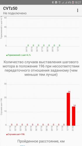

Шаговый мотор в положении 197, передаточное соотношение максимальное (видима) 0,30/ вместо 2,34. Что это такое? Ошибок никаких нет. Может быть они должны появиться, если покататься? Масло ENEOS CVT. Менял этим летом за 2 раза со всеми фильтрами. Стружки нет вообще (только чёрный налёт на магнитах). Шкивы без задиров, блестят... Прозвонил шаговый мотор, но был видима тестер неисправный... Заказал новый (другой). Прозвонил заново оба мотора. Оба вроде работаю. Поменял, но без результата. Что делать?

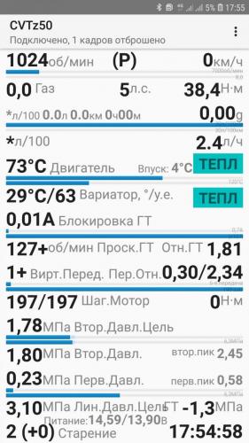

Разобрался давно уже. Дело было так: ехал ехал и мотор потух. Загорелись ошибки разные .... Эвакуатор, гараж. Постояла маленько, завелась. Поработала и заглохла. Бензонасос? Достаю бензонасос для его замены а в баке сухо. Мдааа. Сделал. Заводится но такая картина как сверху. Вариатор? Форум... Достал гидроблок, помыл клапана, поменял степ-мотор (заказывал б/у на али). потом выяснилось, что тестер сдох а мотор был рабочий. Всë это разбира- собирал раза 3 в условиях зимнего гаража. Масло сливалось дольше, чем сам процесс. Безрезультатно. И тут я подумал: "а что если, я ехал, быстро, по трассе, двигатель заглох, и чтобы не сломаться, вариатор сам переключился на самую последнюю передачу, а обратно на первую не может в условиях гаражей, т.к. расстояние поездок маленькое? Поддомкратил переднее колесо, завëл, включил D и О Чудо!!! Всë встало на свои места. Месяц в гараже из-за глюка датчика уровня топлива.
