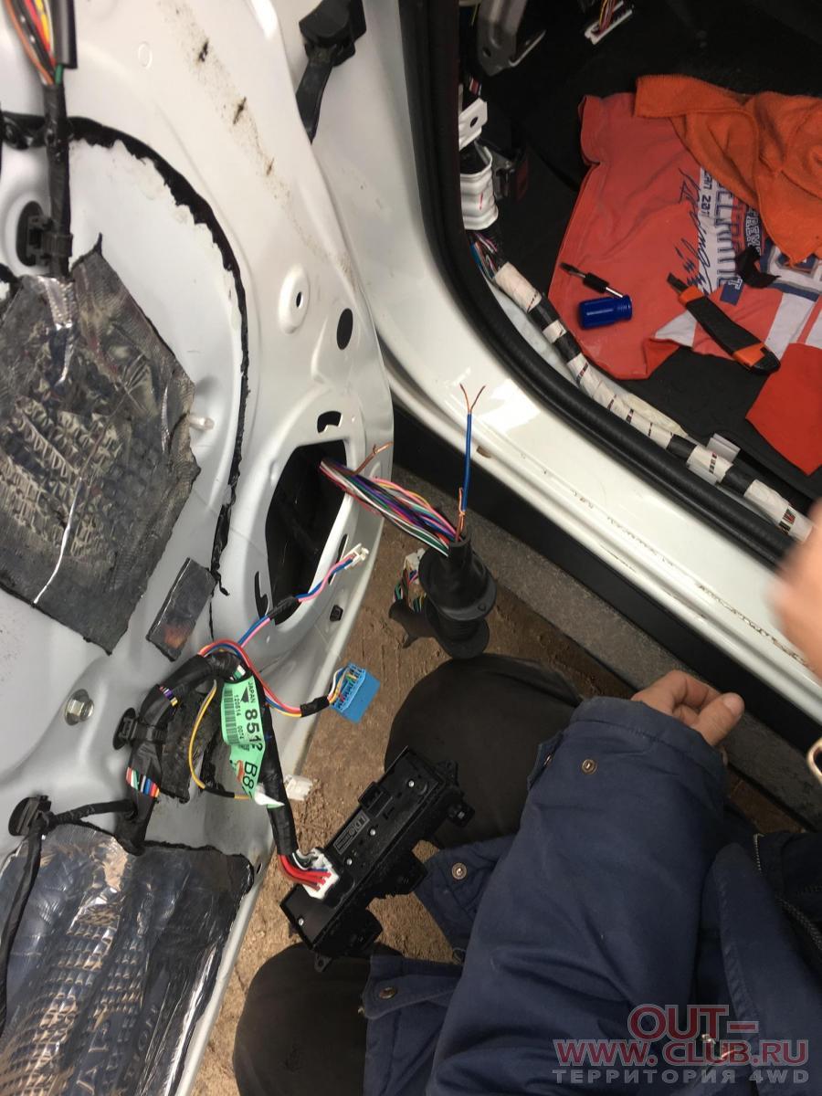

Всем Доброе время суток!Прошу подсказать,вдруг у кого то было такое, перестали работать все ЭСП как с водительского блока так и с отдельной клавиши.Единственнй ЭСП переднего пассажира опускает стекло, но поднять без помощи рук не может.
Изначально поехал на диагностику в "знакомый" сервис-приговорили блок ЭСП водителя.Купил на разборке другой -но ничего не изменилось. Поменял предохранитель. (Проверил ,что когда я его вынимаю то не горит диод подсветки). Обратил внимание ,что когда нажимаю на любую клавишу ЭСП (кроме водительской) то диод подсветки гаснет.
Понимаю,что без грамотного диагноста не разобраться,но вдруг у кого то было такое.Возможно конечно что блок ЭСП с разбора тоже косячный ,но я думаю что дело не в нём(

У меня была похожая ситуация, переломился один из проводов с водительской стороны

Спасибо, завтра проверю проводку.

Замерьте напряжение до и в момент нажатия. Есть подозрение, что напруга куда-то пропадает и дело в "массе"/контактах.

Все починил.Действительно оказалось что оторвался чёрный провод.
