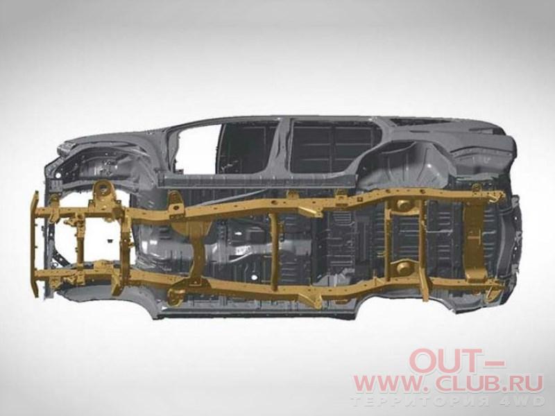

Рамные автомобили гораздо надежнее по кузову чем автомобили с лонжеронными (несущими) кузовами.
Рамы менее технологичное решение чем несущие кузова, рамные авто тяжелее, больше по размерам и как следствие прожорливее чем мелкие собратья. НО!
Рамный автомобиль безопаснее, выносливее, может нести на себе более тяжелые агрегаты и как следствие, почти все легковые автомобили собранные на раме полноприводные.

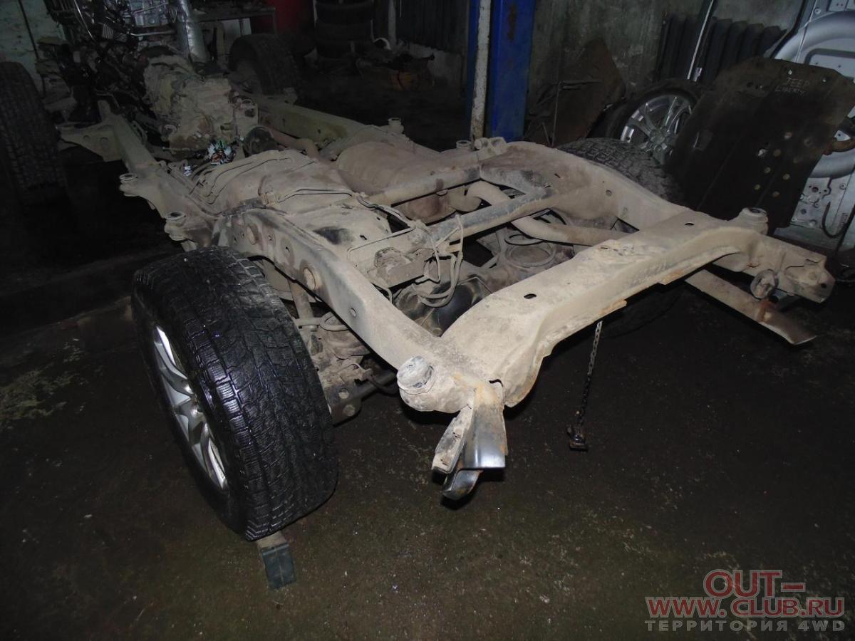

1. Легкие повреждения рамы.
Автомобиль может получить легкие повреждения рамы, которые не влияют на установку колес как в вертикальной плоскости, так и в горизонтальной. Как следствие, для устранения таких повреждений не требуются работы по демонтажу (отрыву) кузова от рамы и снятия других агрегатов, таких как Двигатель, коробка, мосты. Это как правило повреждения передней и задней части законцовок рамы, повреждения кронштейнов, в которые крепятся элементы подвески и облицовочные элементы экстерьера кузова самого автомобиля.
Такие повреждения автомобиль получает при не сильных, порой касательных, столкновениях кузова с другими автомобилями и препятствиями, и повреждения полученные при наезде на грубые препятствия и углубления. Очень часто к нам поступают автомобили, получившие незначительные повреждения рамы при попадании автомобиля колесом в открытый люк. При повреждениях полученных в следствии наезда на препятствие, больше страдают сопряженный узлы и агрегаты (рычаги, редукторы рулевые, тяги, стойки амортизаторные, мосты), а рама получает повреждения по остаточному эффекту.
При легких и средних повреждениях, возможно произвести ремонт без снятия кузова, и работы по вытяжке производить установив на стапель целиком автомобиль.
Для устранения таких повреждений достаточно разборки кузова в районе повреждений, замены деформированных/разрушенных элементов и деталей, легкая вытяжка поврежденного фрагмента рамы с последующей рихтовкой и обработкой антигравийными составами. Трудозатраты на ремонт такой рамы составляют до 10н/ч, в денежном эквиваленте до 10000р.

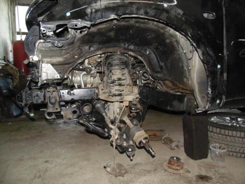

К средним повреждениям рамы, мы относим те повреждения, которые находятся до или после осей колес. Для устранения таких повреждений как правило уже требуется снятия кузова и/или других агрегатов с рамы, но соосность осей колес остается не нарушенной. Сложность ремонта незначительная, хотя и приходится повозиться с восстановлением формы короба рамы.
Повреждение рамы которое не влияет на геометрию осей переднего и заднего мостов, относится к не сложным, но тем немения требует снятия кузова для получения доступа жестянщику к району деформации

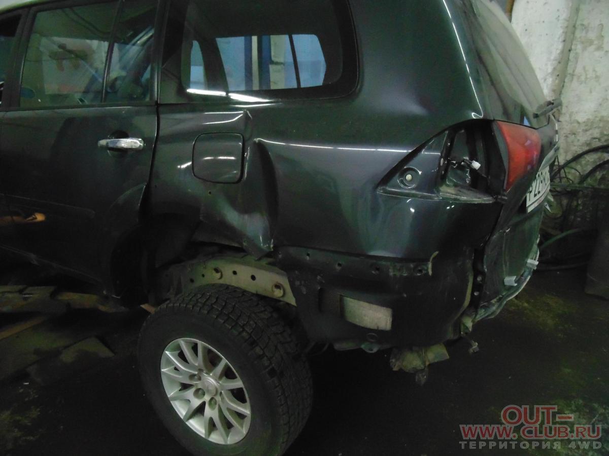

Почти всегда повреждения рамы сопряжены с повреждением кузова. Вот Тут мы описываем работы по ремонту и замене задней части кузова данного автомобиля.

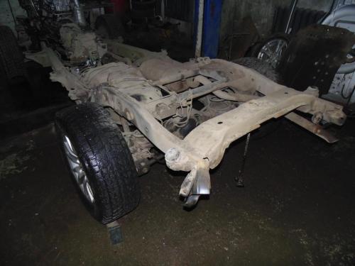

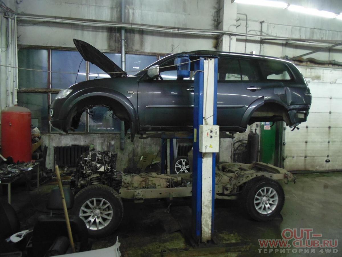

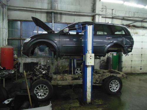

Многие клиенты впадают в отчаяние, от слов: Кузов будем снимать! У современных, рамных авто очень продуманно реализовано крепления рамы и кузова. Знающий механик (Отрывает) кузов от рамы за 2-3часа рабочей смены и чуть больше времени уходит на установку.
Установка рамы на стапель весьма трудоемкая процедура и занимает как правило почти целую смену специалиста.

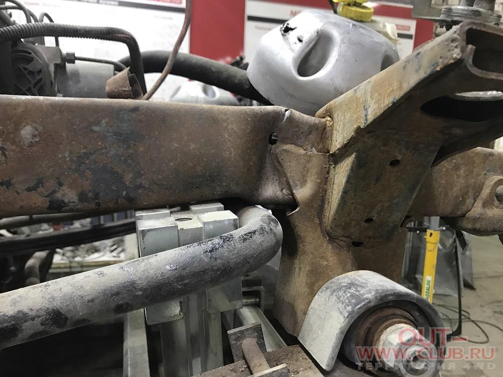

3. СИЛЬНЫЕ повреждения рамы.
Складка на раме позади переднего колеса. Самое печальное из распространенных повреждений.
Очень наглядное повреждение рамы, складка с разрывом, но такое мы видели только на УАЗах

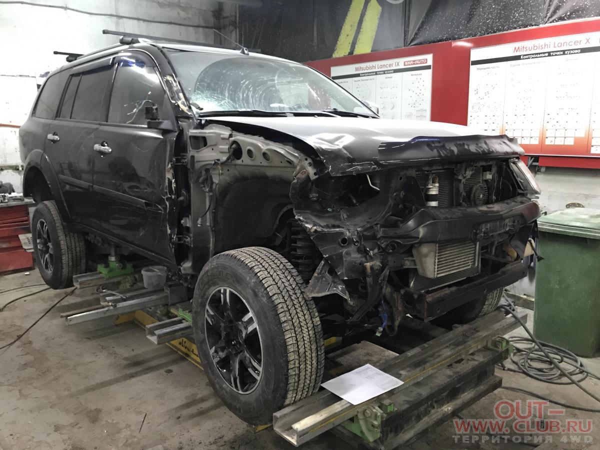

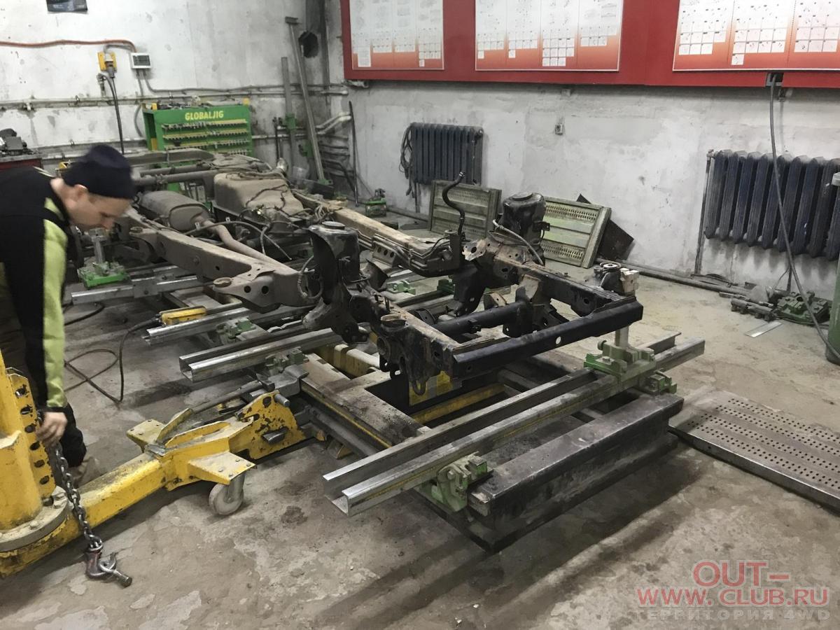

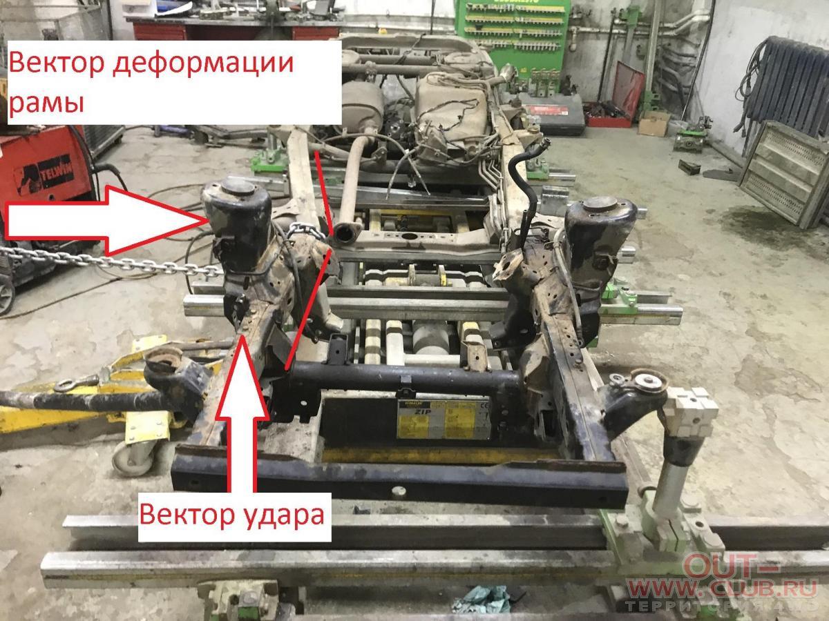

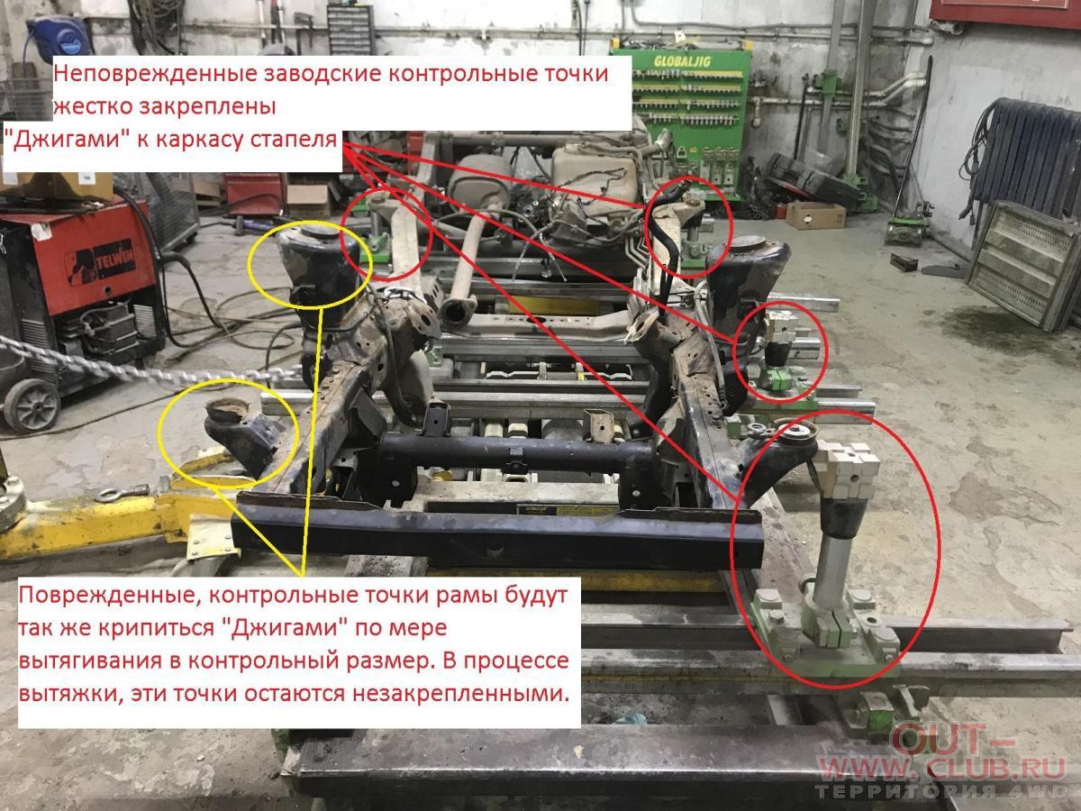

К сильным повреждениям рамы относятся те повреждения, которые смещают оси колес по отношению друг к другу. Такие повреждения требуют обязательного снятия кузова с рамы, и демонтаж всего что установлено на раму в эпицентре поврежденного участка.
Устранение таких сильных повреждений на раме без использования стенда для правки кузова (СТАПЕЛЯ) не возможно. Нет, конечно можно в гараже у д. Васи "понаварить" всяких крепежей на раме и на каркасе гаража и различными растяжками растягивать эту раму, но это как минимум очень долго, и как максимум, рама остается деформированной.

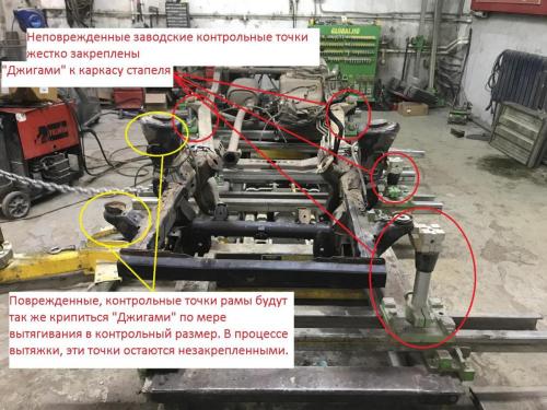

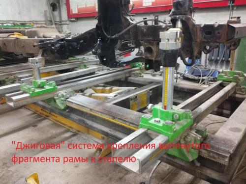

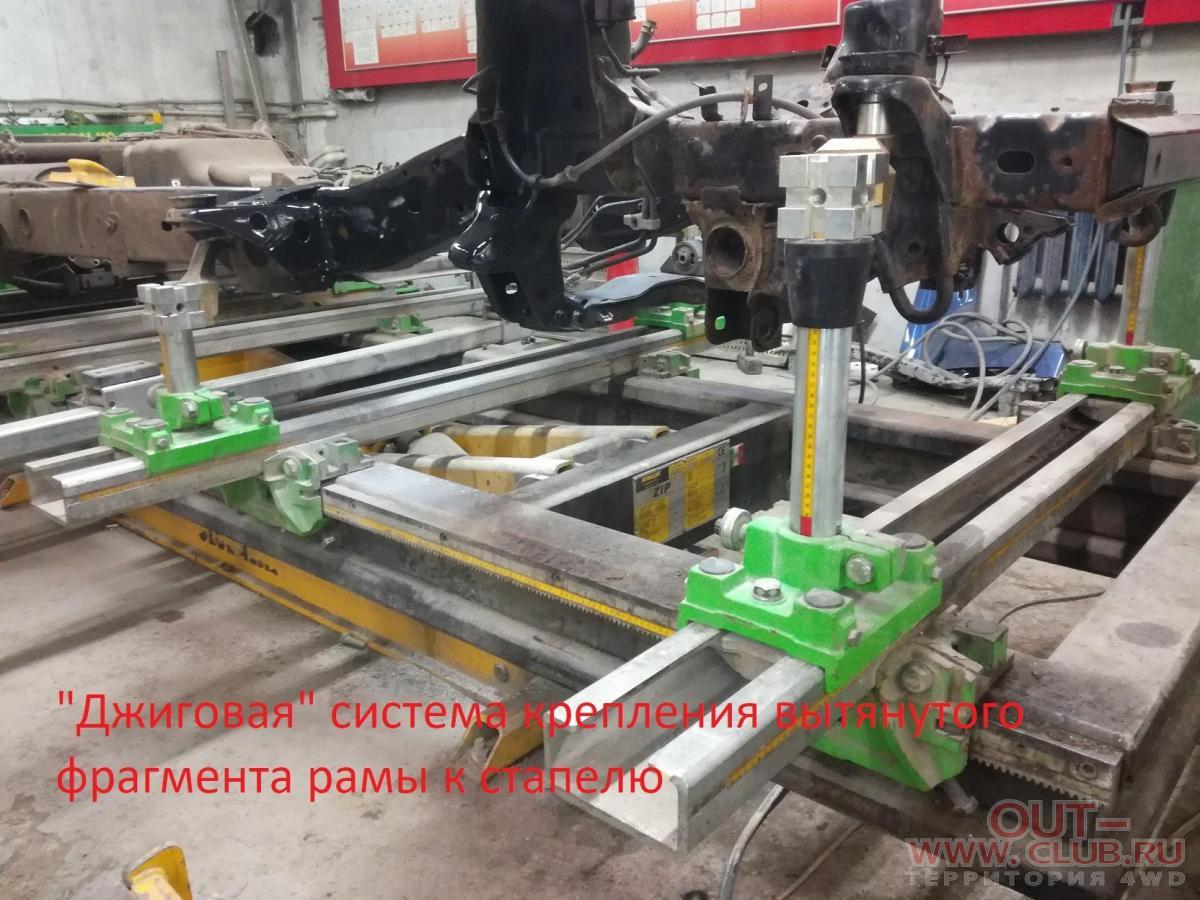

В нашем случае, мы рассматриваем ремонт только с использованием стапеля и причем такого стапеля, который позволяет не только вытягивать поврежденный фрагмент рамы, но и после вытяжки одной части рамы, при помощи "Джиговой" системы крепить вытянутый фрагмент на стапеле и после производить вытяжку другой части рамы с последующей фиксацией, так же на раме стапеля.
Джиг, дает возможность выставить и крепко закрепить контрольную точку кузова или рамы в технологическом размере.
Вот как хорошо видно, что с этой рамой…
Джиговая система. Джиговый принцип вытяжки рамы Общее количество креплений рамы к станине стапеля порой доходит до 20-ти джиг.

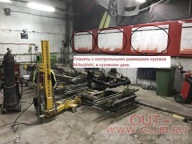

Любой ремонт рамы или кузова на стапеле производиться только при наличии схем контрольных точек размеров автомобиля. Без этих размеров проведения работ на стапеле сравнимо тыканием пальцем в небо. очень часто мастера пренебрегают этой информацией и используют "дедовский" метод контроля геометрии, замеряя разницу диагоналей одинаковых отверстий на кузове или раме, но диагонали показывают только смещение в горизонтальной плоскости и никак не отражают деформацию в вертикалях, а именно на рамах вертикальная деформация очень частое следствие повреждений.
У каждого производителя есть техническая документация в которой можно найти заветные размеры контрольных точек кузова. Например, в нашем кузовном цехе все схемы контрольных точек Mitsubishi размещены непосредственно на стене, вблизи стапельного рабочего места. Жестянщику не надо долгое время искать контрольные размеры, а достаточно подойти к стендам.
Схемы с Контрольными точками производителя

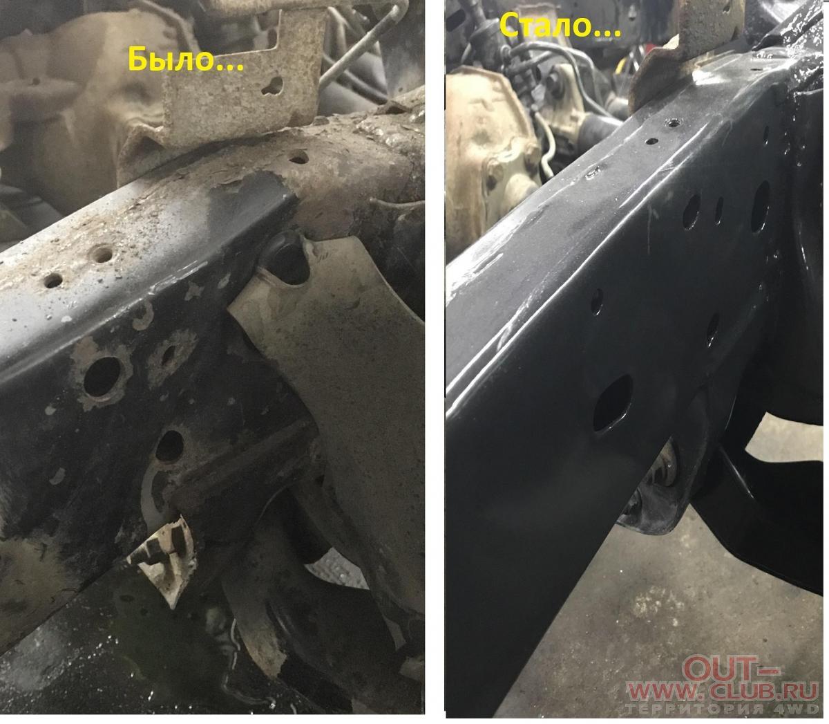

Рама, по завершению ремонта и готова к сборке.

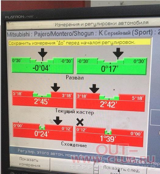

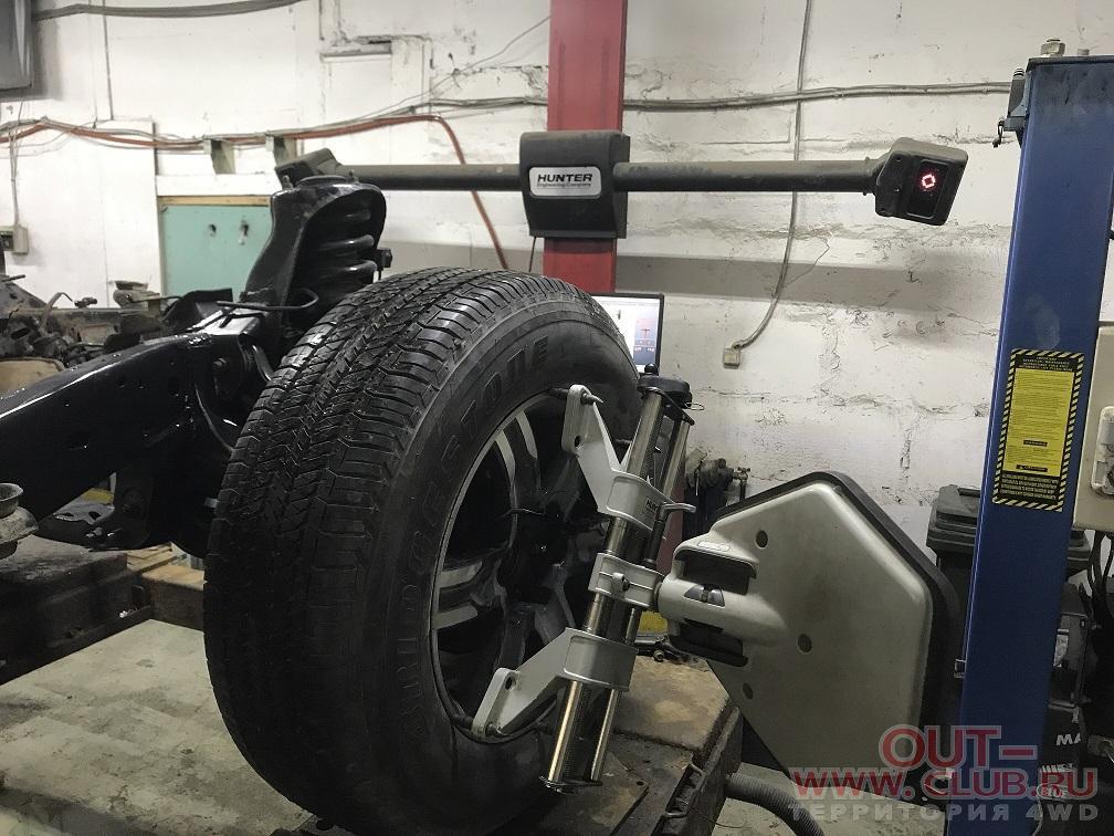

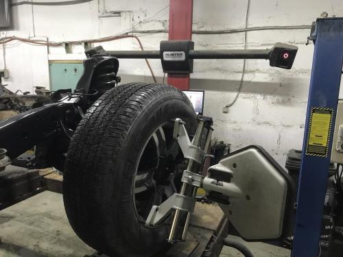

При любых повреждениях рамы кузова автомобиля обязательным и отправным показателем масштаба бедствия (степени повреждения рамы) и конечного результата ремонта, является показания стенда регулировки сход-развала, Соответственно стенд должен быть правильным, мы используем Hunter 3D.
Проверка установки колес на стенде сход-развала, на отремонтированной раме. перед сборкой/установкой кузова и других агрегатов.
Показания установки колес на раме после ремонта, но перед установкой кузова.
Пока рама без нагрузки, показания в "Красных" зонах, но они приблизительно одинаковы для левой и правой сторон.
После установки всех агрегатов, кузова, автомобиль получит полную массу и показания будут в "зеленых " зонах
Нет такой складки которую нельзя выпрямить...

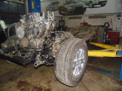

После восстановительного ремонта рамы и проверки на стенде Сход-развала, автомобиль передается в слесарный цех на сборку.
Установка Двигателя и других снятых агрегатов.
Сборка ходовой с заменой поврежденных деталей
