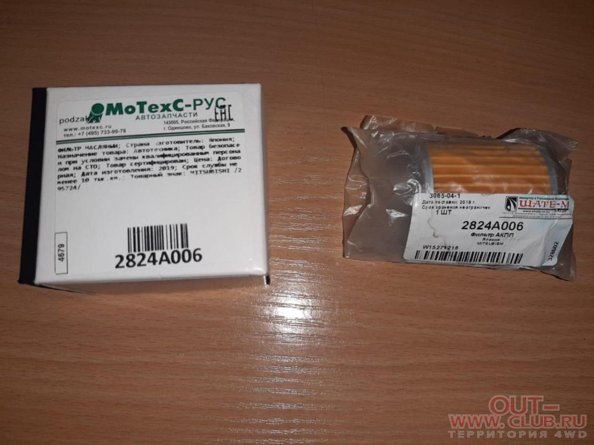

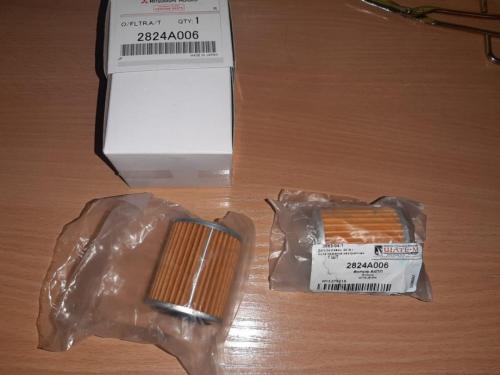

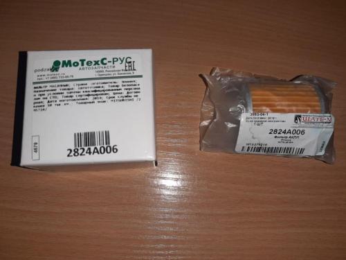

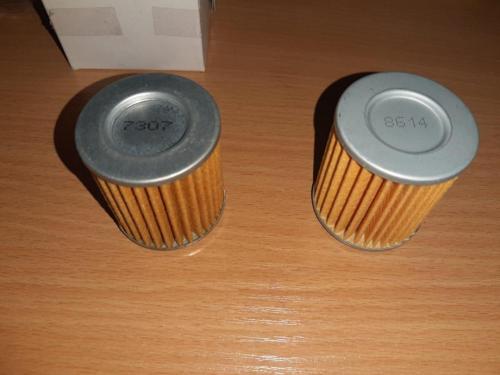

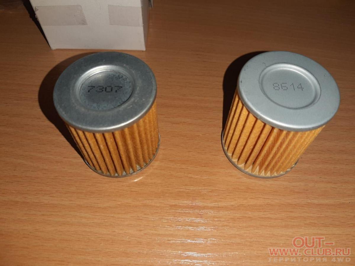

Пришли фильтра , один явная шляпа второй вроде нет.
Помогите разобраться.
От 'шатэ' фильтр пришел в пакетике и все...(смутило только криво впаяный металический шов соединяющий фильтрюющий элемент)
Второй шляпный прям в оригинальной коробке и в пакете внутри...(проклеен плохо,внутри сетка сварена корявой точкой,много пыли и стружки на фильтре)
палево в коробке 'якобы оригинал' тот что слева на фото.

olegin1

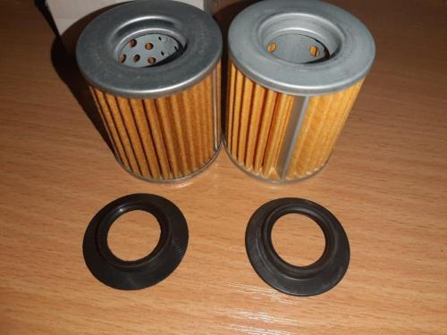

Сообщение от Aleshka987 Посмотреть сообщение
Сдается мне, судя по вашим фото оба фильтра нормальные, просто с разных фабрик

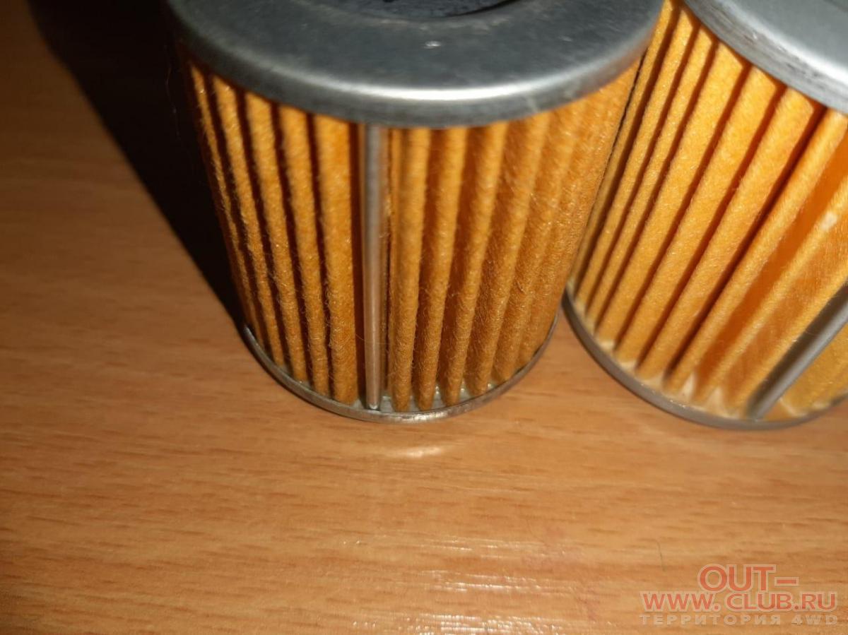

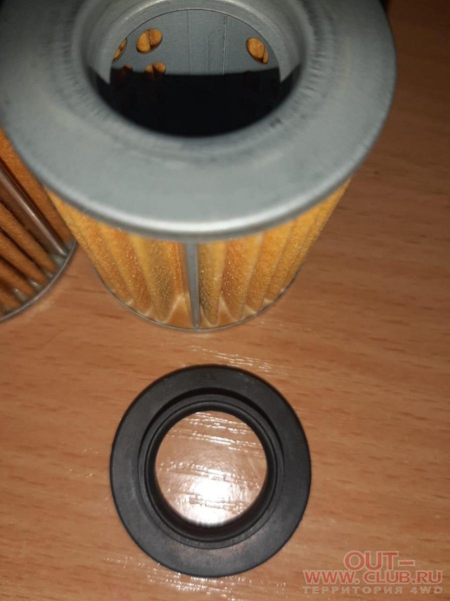

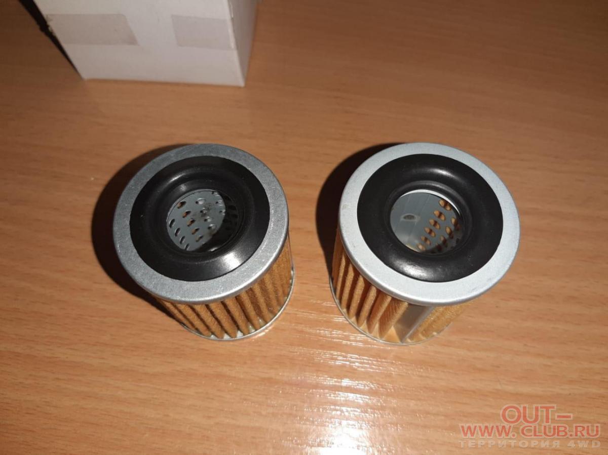

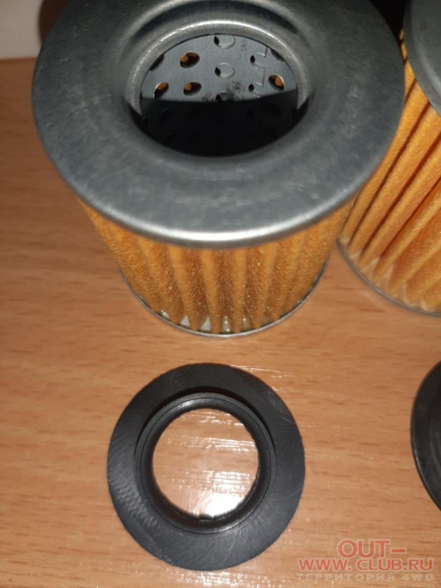

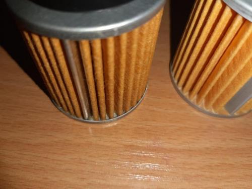

Посмотри по внимательнее на фильтр слева,по кромке металла нет местами клея , уголки бумаги отгибаются .
Внутри металическая перфорация с заусенцами , которые отламываются проводя пальцем.
Пригляделся, да действительно тот что в коробке похоже палевный

Извини.Можешь подредактировать,палево в коробке 'якобы оригинал' тот что слева на фото.
От 'шате' как ни странно пришел оригинал.
Сравнил со снятым заводским,почти один в один.
Посмотрю в мусорке...должен еще один фильтр быть,который я себе по осени менял.
Как нибудь сделаю обзор,2шт бу с завода и то что продают в сетях...

Еще существенный признак высота фильтра. Драйве пишут должно быть 48,7мм
Достаточно важный параметр.
