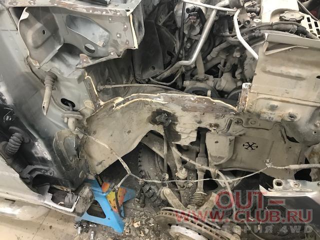

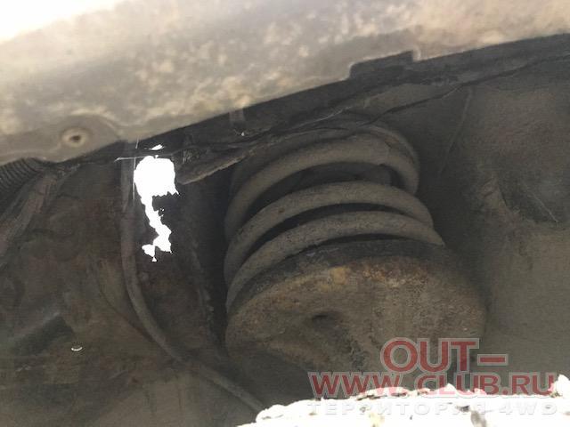

По умолчанию Re: Ржавеет стакан передней подвески
а заканчивается это вот так
Добавлено через 29 секунд
