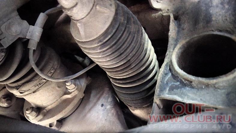

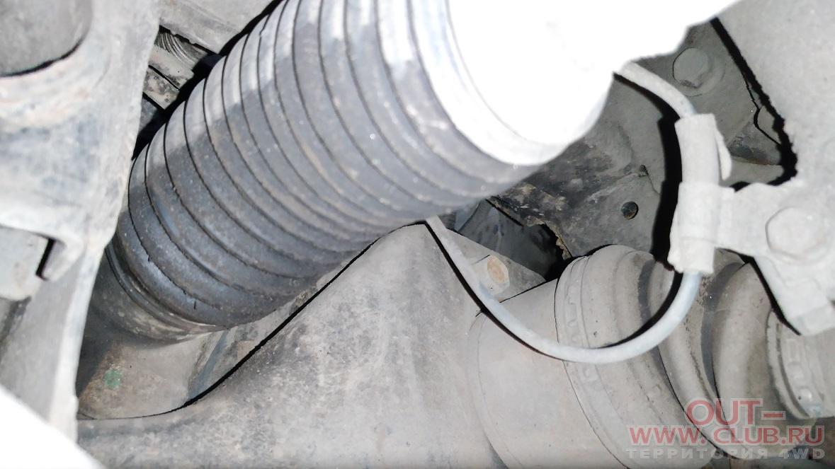

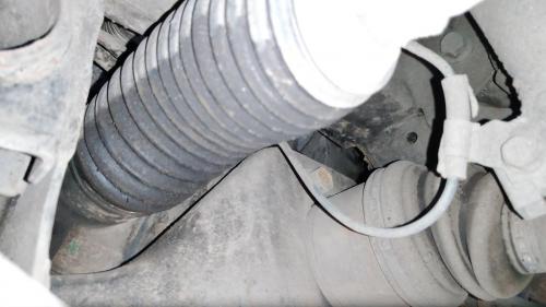

Коллеги, подскажите пожалуйста насколько допустимы такие запотевания пыльников рулевой рейки
Добавлено через 41 секунду
Пробег 35000
Машина пока на гарантии

Скажут течи нет. Давануло в мороз.
На спортах 2 и л200 частая такая картина.
У меня тоже есть такие следы но чуть меньше

Давануло откуда? Сквозь гофру? На хомутах сухо.

Мож со шрусов накидало?

По сальнику даванулю внутрь пыльника и вышла на пыльник из под хамута, она очень текучая

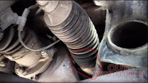

Сообщение от kay42 Посмотреть сообщение
но при этом-хомуты чистые. я бы замыл и проконтролировал. и все вопросы отпадут
вот тут явно из-под хомута давит

Диллер предложил снять пыльники, если будет каплеотделение - гарантия, если нет - оплачиваю диагностику, хомуты, снять-поставить. Примерно около 6000 одна сторона и около 9000 обестороны
Добавлено через 28 секунд
Какие мысли?

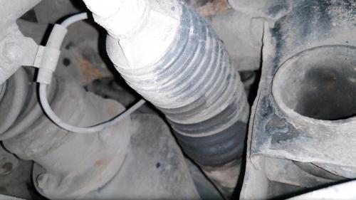

Jeck00
Аватар для Jeck00
Сообщений: 40
По умолчанию Re: Рулевая рейка Паджеро Спорт
фото с подсветкой

Заехать на любое СТО и сделать то же самое максимум за 1000, и если будет каплеотделение то ехать к ОД с гарантией. Ценообразование у ОД часто очень странное.

Капли внутни всяко будут
Я так понимаю хомут не разъемный что ли. И чтобы его поставить надо открутить тягу и потом делать сход развал. Поэтому конский ценник
