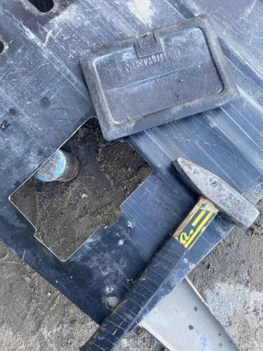

фото донора с него снял лючок и вырезал из картона шаблон

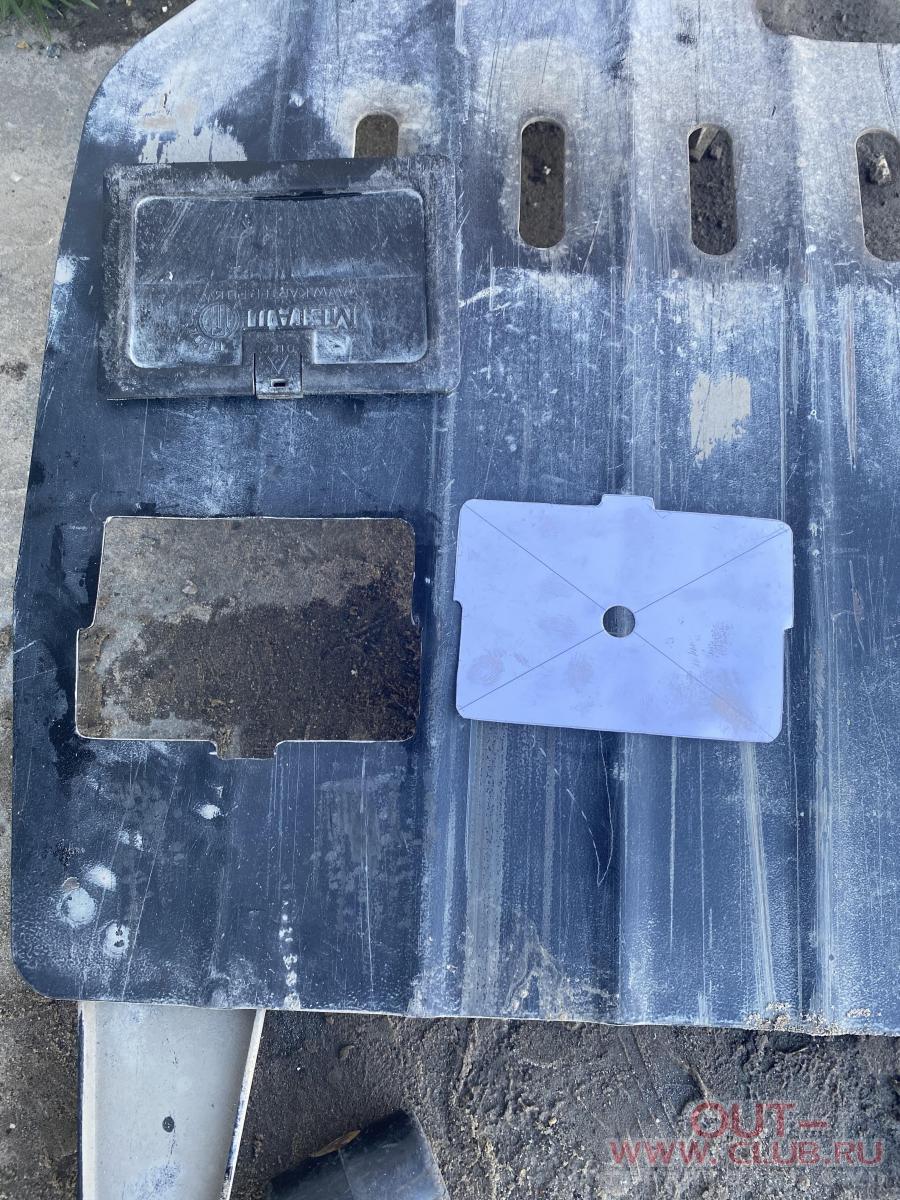

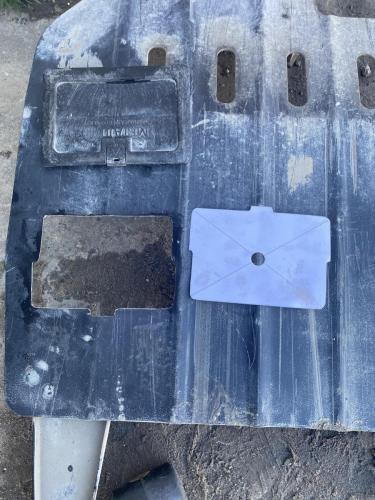

шаблон и прорезанный лючок (резал болгаркой и дремелем дорабатывал напильником.
Рёбра жёсткости выровнял в местах прилегания через кувалду

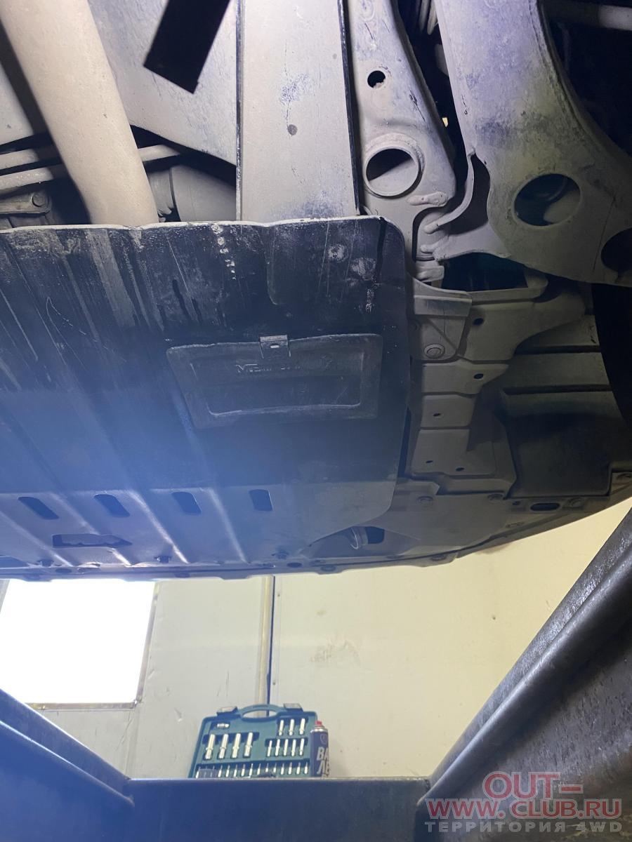

Итог

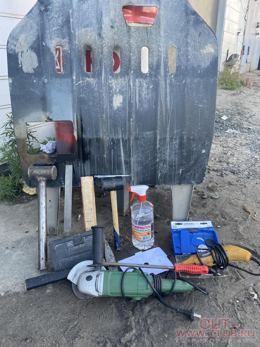

Весь использованный мнструмент
