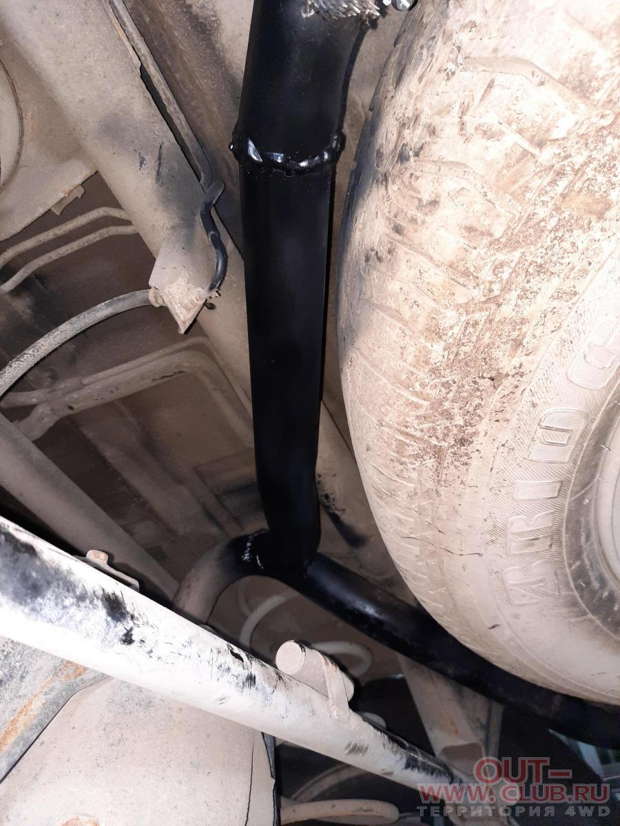

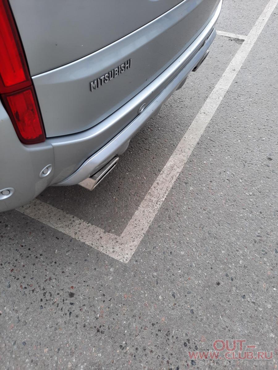

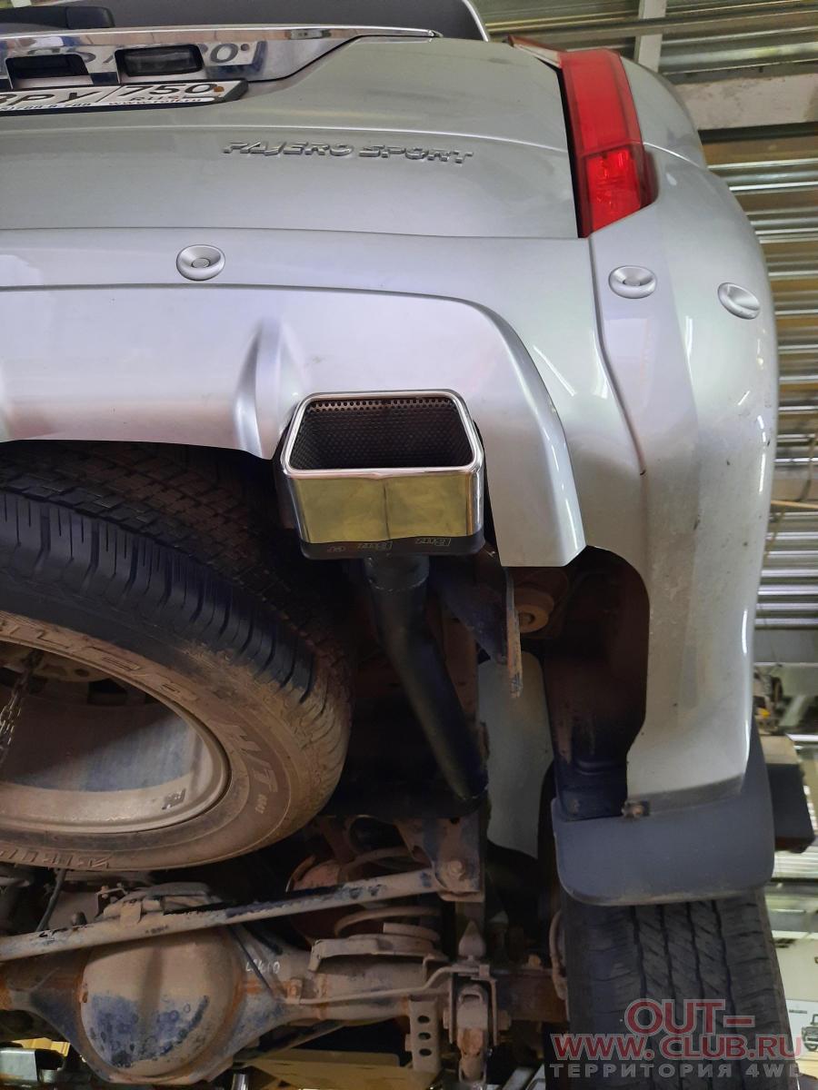

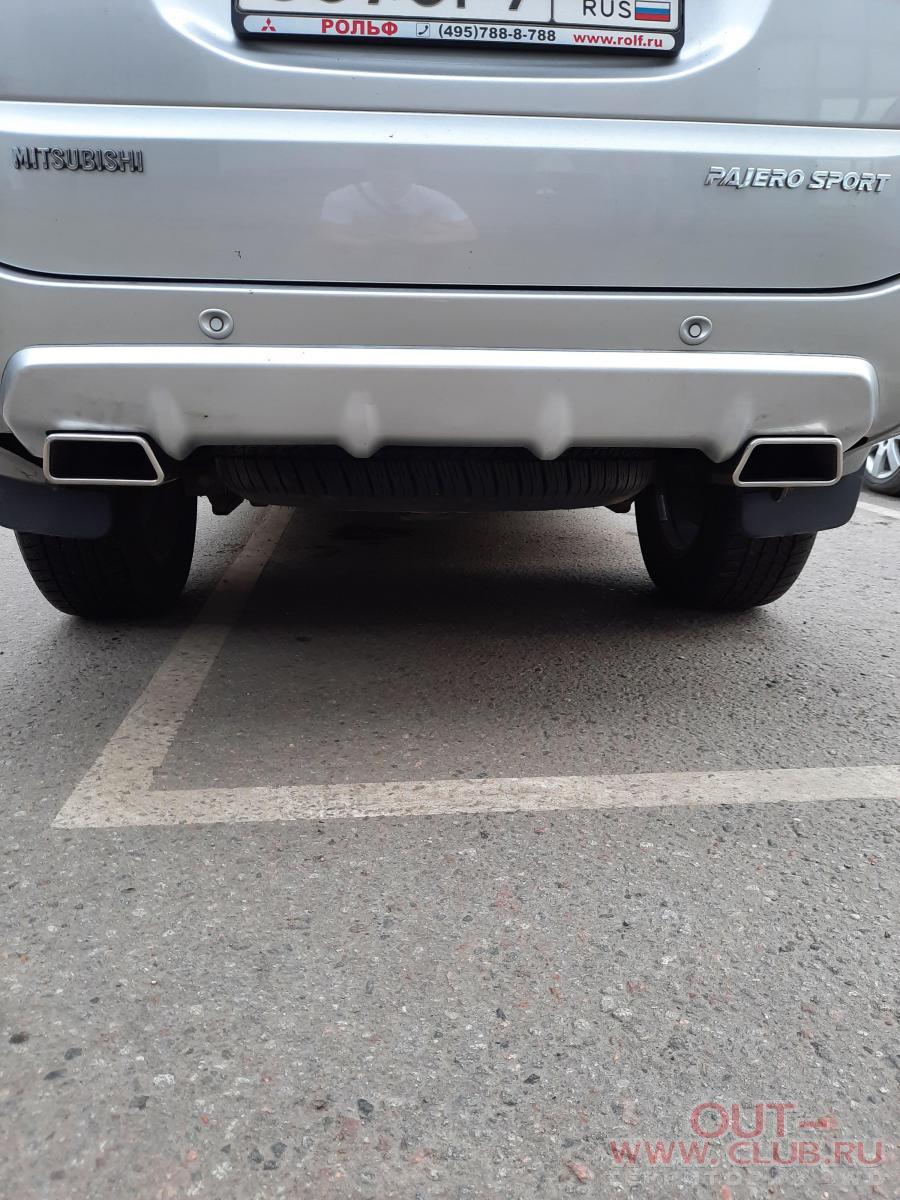

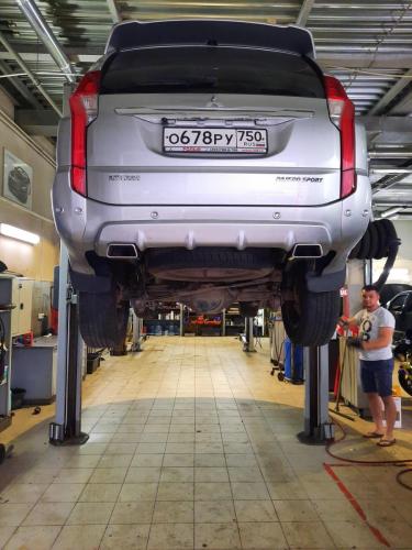

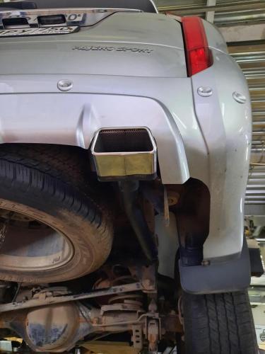

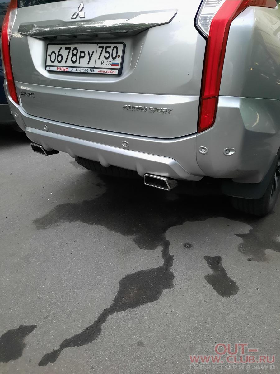

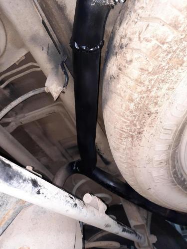

С самой покупки было в планах развести выхлоп, в основном для более привлекательного вида. Спустя 2.5 года сделал))). Видел в интернете варианты круглых насадок, но на мой взгляд трапеции подходят больше, хотя это дело вкуса. Размер насадок подбирал так, чтобы остались буксировочные петля и крюк, но крюк к сожалению мешал установки и его пришлось убрать, хотя теперь можно вернуть на место. Сделано из металлической трубы с нержавеющим покрытием и покрашено черной краской. Стоимость насадок 8400+работа и материалы 18000т. На сегодняшний момент это была самая низкая цена в Москве.(ту что нашел). Сразу хочу предупредить,что звук выхлопа изменился из-за насадок, предполагаю,что поток получился направленный и вдобавок сечется по сетке внутри самих насадок. Если трубу провести скозь насадки почти до края, скорее всего изменений не будет, но как будет смотреться-вопрос. В общем на ваш суд и для наглядного примера, может кто-то захочет и будет понимать что к чему.

Вид сзади стал лучше))) и для бездорожья никак не мешает.

Симпатично смотрится! Только у нас, крюк является буксировочным! А петля-нет! Имейте это ввиду!
А нафига тогда она нужна? Я и за то и за другое вытаскивал машины, не всегда же удобно с одного угла. Петля и крюк сделаны для вариантов зацепа
Исключительно для эвакуатора тягать-то за неё можно пробовать, просто стоит учитывать что у неё слабее крепление на треть чем у крюка и она сама может погнуться теоретически (крюк толще и лучше держит боковую нагрузку)
вчера уже посмотрел , что к чему, действительно эта петля так и называется-"транспортировочная", ну хорошо что машины были легковые, которые вытягивал)

Судя по всему большинство фаркопов, имеющихся на рынке, не встанут с таким выхлопом
Да, думаю фаркоп не встанет точно, ну или он должен быть пипец компактный))))
