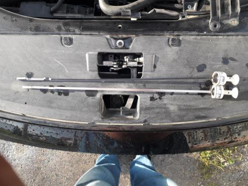

Outlander 2.4 4B12 2010. Менял жижу вариатора у официалов. Так как пластмассовая пробка щупа имела скол официалы сказали что щуп сменят. Отъездив 1500км решил померять уровень жижи. Достал щуп а он с 3-мя "зарубками". Мой был без (с рисками) и похоже чуть длинее. Подскажите точную длинну щупа вариатора в мм или см.

45 см. от конца до пластиковой ручки.

Спасибо. Получается я правильно думал. Нашел щуп без "зарубок" он длиннее того который воткнули официалы и он 45см. На фото видна разница. Вот и доверяй специалистам. На фото видно все. Пришлось уровень жижи чуть уменьшить
