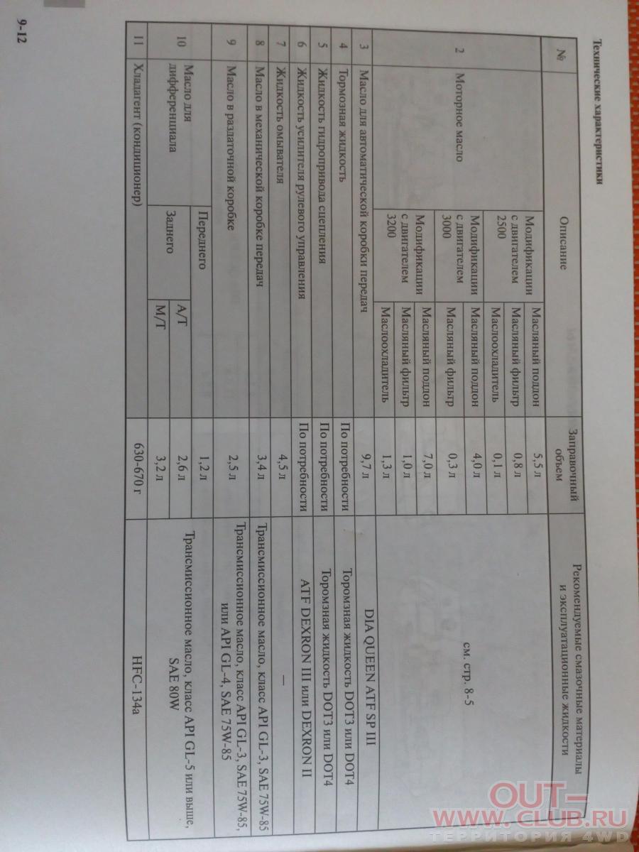

Если была тема извиняюсь, но не нашел. Какое масло посоветуете лить и в каком объеме?

Менял сам. В мосты Castrol Long Life 75W90 GL-5
В раздатку Neste Gear S(название устарело), сейчас PRO GEAR 75W90 GL-4
В АКПП и ГУР Castrol Transmax Z.
Если менять сейчас, то наверное в раздатку залил бы EUROL FULTRASYN GL-3/4/5. Присадок наваляли выше крыши, пятно износа самое маленькое среди аналогов, цветнина с ним почти не корродирует, низкотемпературные свойства одни из лучших... Одна незадача - стОит дорого.

@HAMELEON, пожалуйста в литровой таре по порядку:
154F0A
211352
1585A5
E1100761L
МАХ68 вне форума   Вверх Ответить с цитированием

Добрый день.
Напиши пожалуйста номера прокладок на пробки раздатки и мостов, какая куда и какое количество...

Раздатка - обе одинаковые MITSUBISHI MD000312 (2 шт.)
Передний и задние мосты - сливные MITSUBISHI MB001294 (2 шт.), заливные MITSUBISHI MF660066 (2 шт.)
По собственному опыту скажу - все прокладки долгоиграющие, по факту многоразовые. Главное хорошо протереть их и их посадочные места перед закручиванием!
