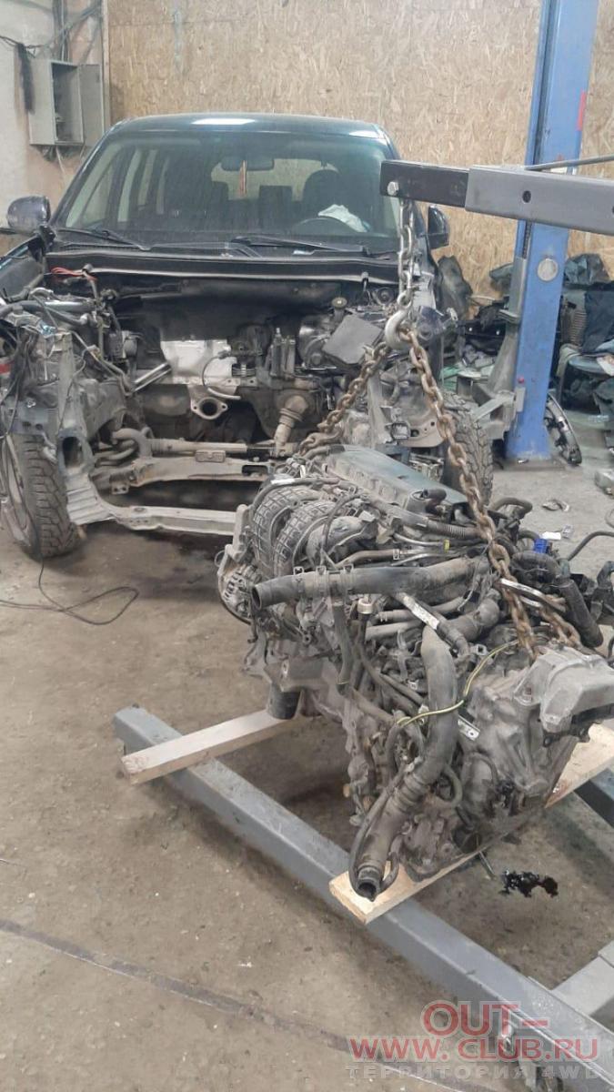

Аутлендер 2016 г, 2 л,полный. Было приличное ДТП в перед, машина была не на ходу. После ремонта выдает НЕИСПРАВНОСТЬ ТРАНСМИССИИ и горит чек. Ремонт был серьезный со снятием двигателя и коробки. Диагностика показывает ошибку p0715 датчика первичного вала. Ребята, которые ремонтировали отправляют к электрикам, убеждают, что коробка не могла пострадать. Электрики возились 3 дня, нашли неприкрученную массу (с которой есть сигнал на датчик), прикрутили, не помогло, поменяли сам датчик на новый, прозвонили проводку до ЭБУ, все ок. Поменяли ЭБУ, все то же самое. Сказали, что сигнал с коробки на датчик идет, но компьютер показывает в актуале показания по нулям с датчика. Со всех остальных датчиков показания есть. Идеи их закончились, сказали ищи других, мы не поможем. Очень предполагаю, что ремонтники что-то не туда подключили, так как в электрике они несильны и после них нашли ту же массу неподключенную и еще одну фишку неподключенную.
Что может быть??? Машина впринципе ездит нормально, не реагирует на газ только первые секунды после запуска, дальше едет нормально.
