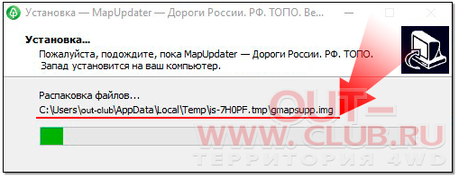

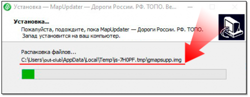

4. Смотрим, в появившемся сообщении путь, куда распаковывается файл gmapsupp.img:

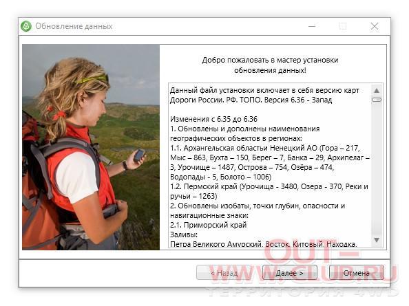

5. Дожидаемся появления (в указанной папке) файла gmapsupp.img. Как признак окончания распаковки появится интерфейс "Обновление данных":
6. Не обращая на него, не нажимая в нем ни каких кнопок, забираем (вырезаем) файл из места, указанного в п.4 данной инструкции, в любое другое место, на любой диск, в любую, но пустую папку.

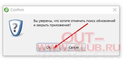

7. В интерфейсе "Обновление данных" нажимаем "Отмена":

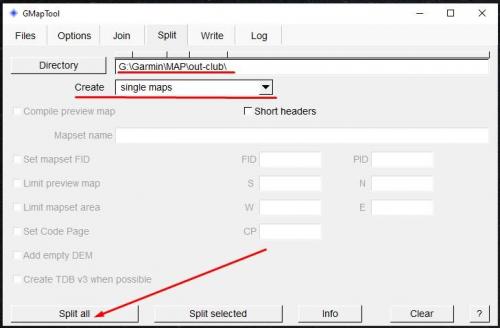

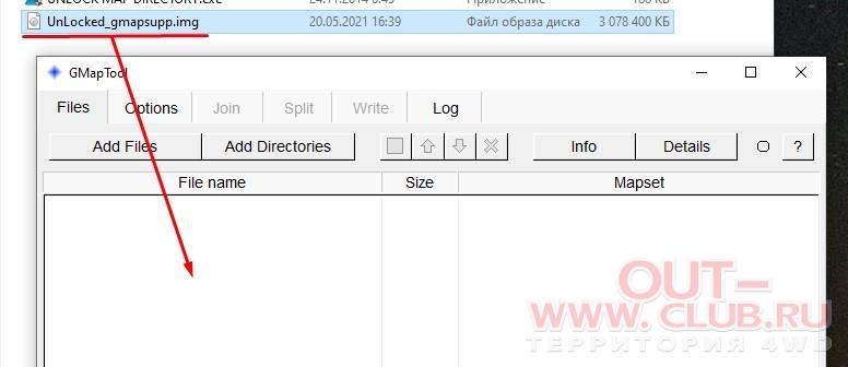

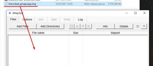

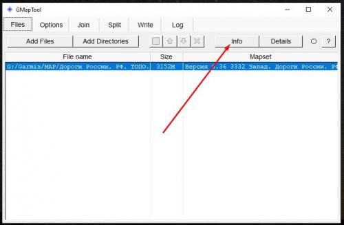

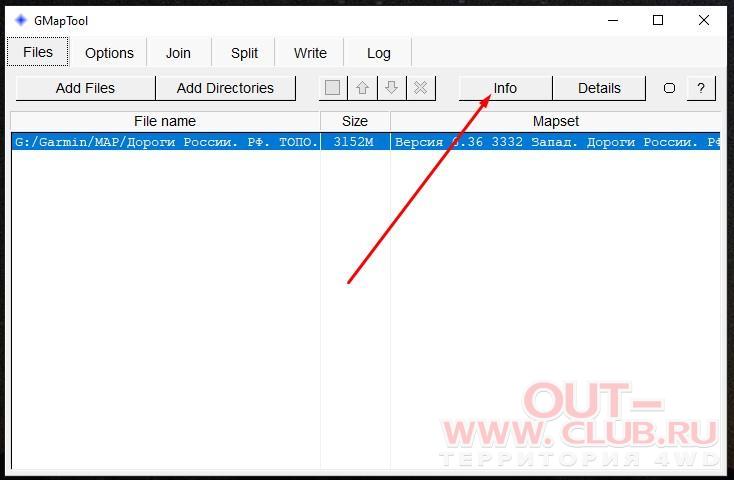

Для маленьких приборов, с ограниченным объемом памяти на борту, типа ЕТRЕХ 20, 30 полезно карту разобрать по регионам. А в прибор положить только ту карту, тот файл, что может потребоваться. Удобным будет воспользоваться средством «GmapTool».
— Файл карт Unlocked_gmapsupp.img можно просто перетащить мышкой в поле программы:
— Далее:

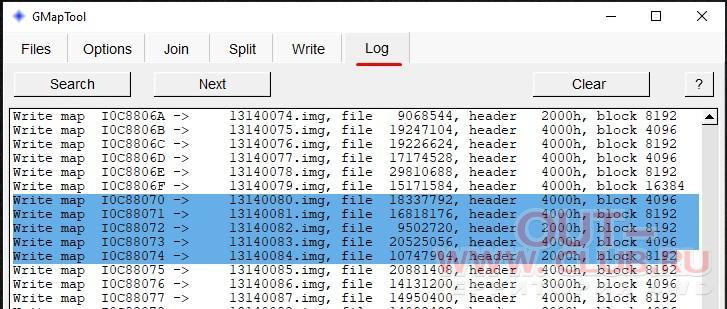

— Узнать имя интересующей карты в составе атласа, например, нас интересует Пермский край = I0C88070
— Папка для результатов должна быть создана! В примере это «\out-club»:
— В логе работы программы видим, что имени карты I0C88070 в этом атласе будет соответствовать файл 13140080.img:
— Его (или их) копируем в прибор, как было сказано выше.
