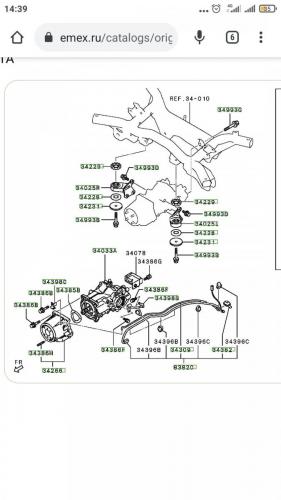

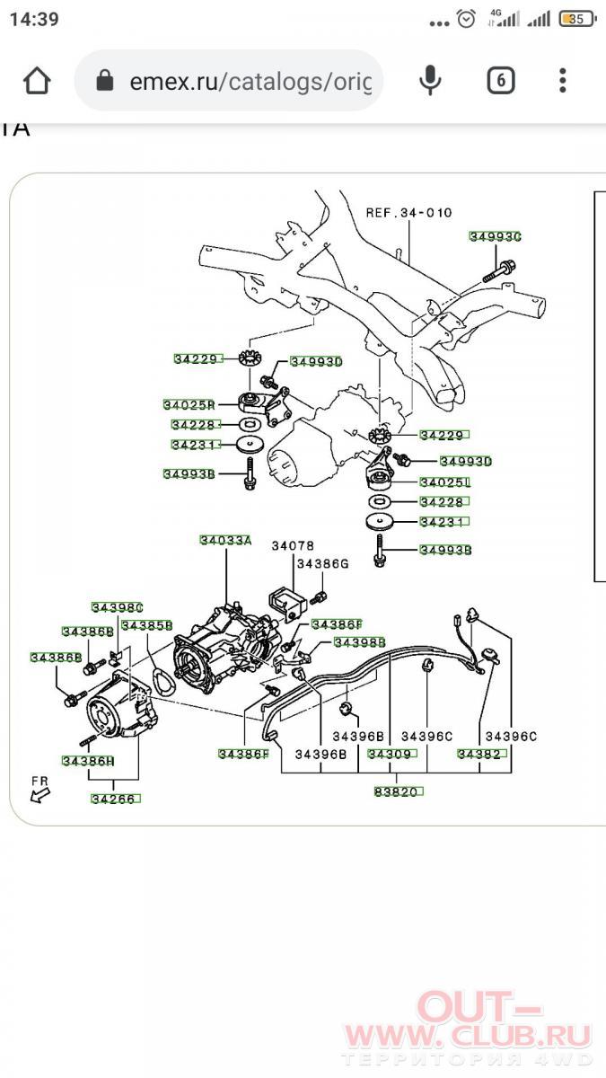

Старый 25.06.2021, 07:18   #5
Sergei_VRN
Сообщений: 1,350
По умолчанию Re: Брякает на скорости от 100км/ч
Сообщение от Arikushik Посмотреть сообщение
какую именно деталь нужно заменить?
Если о кронштейнах в сборе, то левый 3517A073, правый 3517A074. Есть аналоги и отдельно сайлентблоки. Masuma RU575 указывает размер - шир 54.5, выс 47.9, диа внутр отверстия 14.2. Проверьте соответствие и выбирайте что ставить.
Старый 29.06.2021, 10:29   #6
Сообщений: 6,392
Спасибо, а какую именно деталь нужно заменить?
Если можно, то артикул
Вот нашёл в старых записях: 3517A003 .
Если ставить не оригинал, например Masuma, то где-то читал, что сайлентблок чуть большего диаметра, и при его запрессовке может лопнуть кронштейн.
Поэтому я и ставил оригинальный.
