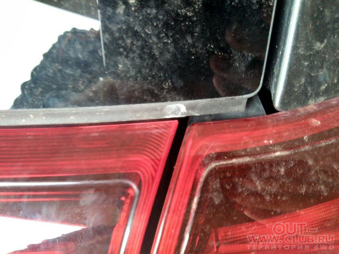

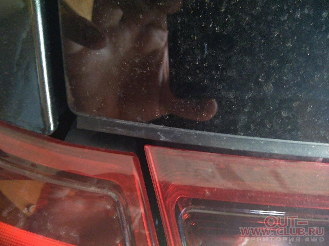

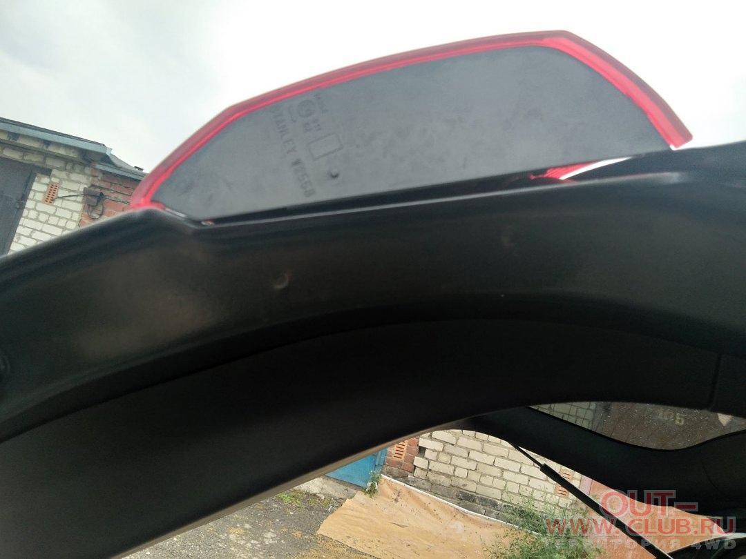

Не так давно отдавал машину в малярку, устранить мелкие сколы на двери багажника, и довольно приличные царапки от рамки номерного знака.
А сейчас заметил что габаритные огни ( светодиодные, на крышке багажника ) имеют приличный люфт в направлении впёрёд/назад.
Могли их в сервисе установить неправильно? Или это нормальное явление для аутлендеров?

@RandAlTor, Скорее всего их просто не прикрутили.

там кроме пистонов пара шпилек

Разобрались. По одной клипсе на каждом фонаре оказались замяты. Внешне незаметно, но они не защелкивались. После замены клипс щеляки уменьшились, а люфт пропал вовсе.

ОД снимал накладку и фонари. Это особенность наших ОД, ломать клипсы )
