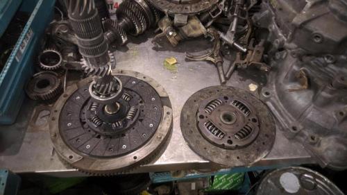

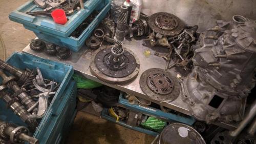

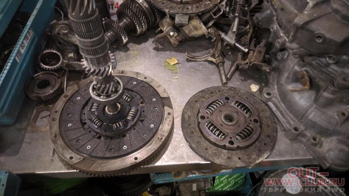

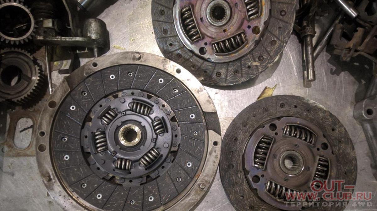

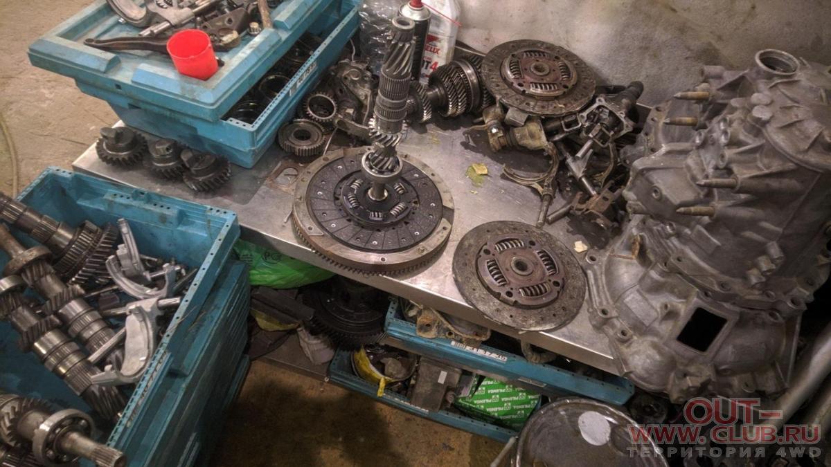

Наконец то решили проблему со сцепой. а именно дисками сцепления
за свою практику сломал валео за 15 тыщ - пол года
экзиди ходило подольше год+ и 25 -30 тыщ и тоже дохнут
стиль езды активный на 2.4 прошитом с доработками едет веселее
Диски на 9 пружин и держат до 300+ сил в сша)
Болт он нашу сцепу и первичный вал аута. уже обкатали 2шт
