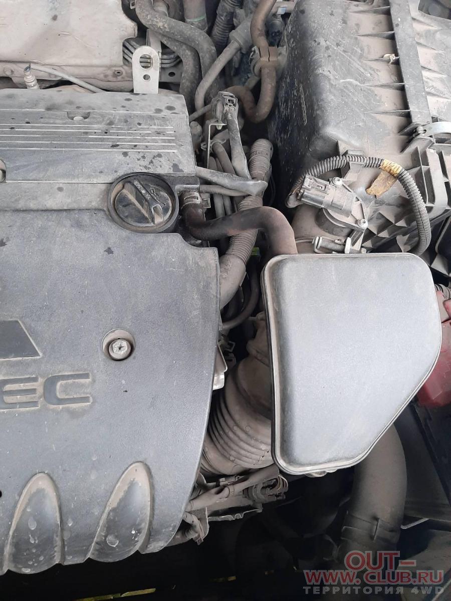

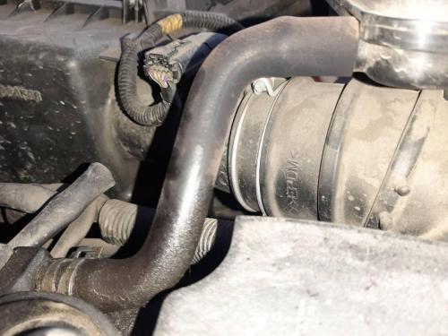

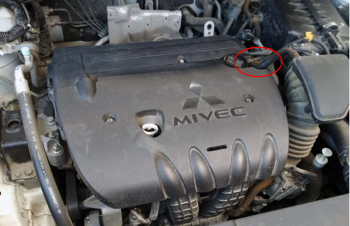

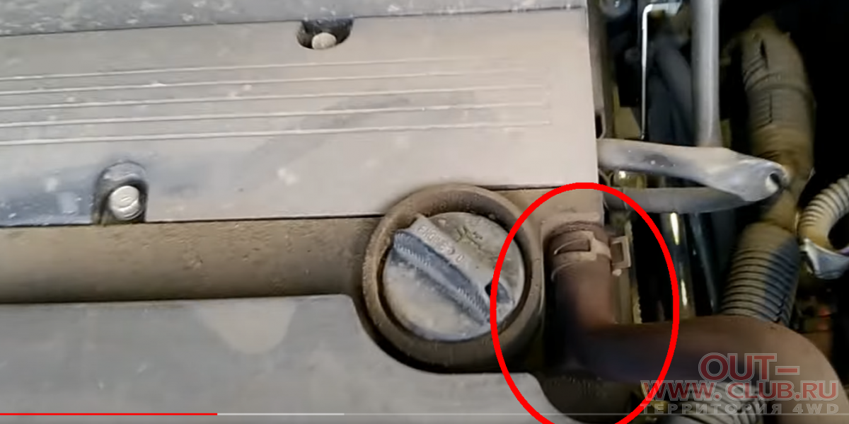

заметил подтекает сапун тот что с боку двигателя рядом где заливная пробка моторного масла. В начале лета я протёр от масла, сейчас смотрю опять.
Сфотографировать сегодня не получилось, завтра выложу фото, а пока пару фотографий с интернета, там я пометил то место где присутствует масло.
Завтра пойду смотреть, по пробую снять сам шланг. Но вот только не знаю что я могу там увидеть, что именно там можно почистить и чем, карблинером? И что ещё нужно посмотреть?
На работающем двигателе открывал крышку для заливки масла, подставлял руку вылетали светлые капли, дыма не заметил.

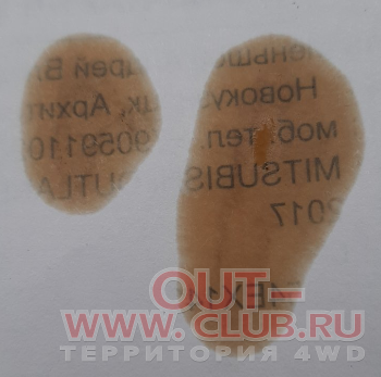

Так же сделал капельную пробу с щупа капнул на белый лист бумаги.
Вот результат.
пробег на этом масле 6500км., вроде нормально.
На приборке ошибок нет, на холостых обороты не плавают, вроде все нормально.
Смотрел в интернете где то пишут что нужно промыть маслоотделительные решетки в клапанной крышке, не знаю есть ли у нас такое. Да и лесть не разобравшись не хотеться.
Автомобиль 2017 года V2.0 4B11

Старый 12.10.2021, 04:35   #2
АндрейНК
Сообщений: 108
По умолчанию Re: Сапун в масле что делать?

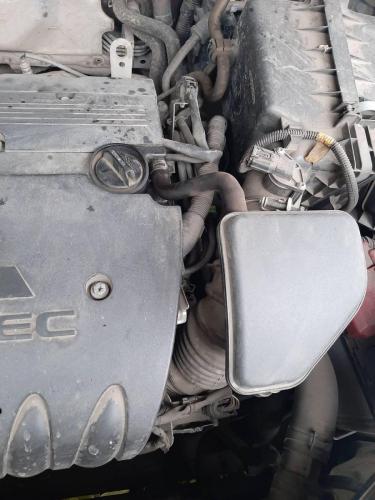

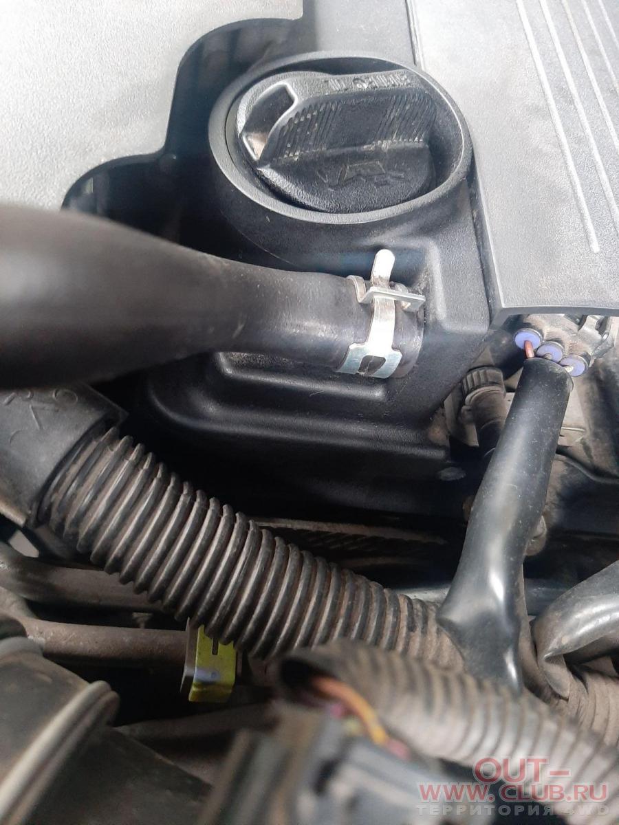

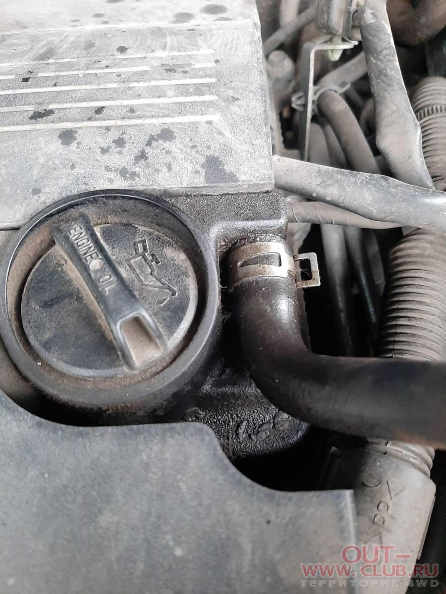

ниже новые фото это уже мои, то, как сейчас выглядит
масло менял на сто не думаю что там могли так сильно пролить мимо

Для начала все снять и очистить, покататься недельку-другую, если опять появится - смотреть PCV клапан.

был сегодня на сто сняли шланг и его почистили и заново вставили, возможно не герметично сам хомут стоял сказали, посмотрю покатаюсь. А клапан PCV тоже посмотрел, он в порядке

пока нормально, прошло мало времени, но вчера её сам промыл с наружи по лучше карблинером. Покатался, газу давал, разгонялся по окрестностям немного, смотрел после этого ничего не произошло

Уровень масла не перелил?

я смотрел уровень масла, было на средней отметке, проехал уже где то 7 тыс. надо менять. Масло заливал на сто, да и не обращал после заливки какой был уровень масла изначально.

У меня так было, только на другой машине, перелил масла чуть выше макс. и так же где сапун, только хомута там не было с завода, потекло масло лишнее, вытер и всё норм, потом ещё тысяч 50 проехал и продал машину, и больше такого не было!

сейчас катаюсь, периодически посматриваю, пока все отлично, ничего нет. Возможно в прошлый раз масло перелили вот и побежало через сапун...
Вчера поменял масло на зиму, на прошлом откатал 6600 тыс./км. было Autobacs 0W30 сейчас IDEMITSU ZEPRO ECO MEDALIST 0W20.
Промывать промывочным не стал отговорили, только с картера шприцом старое откачали, и залили новое. Пока все тоже нормально.

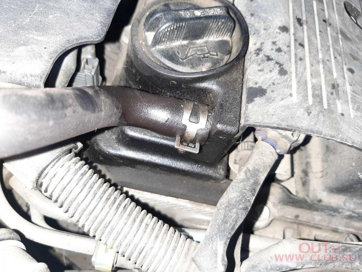

Проблема в следующем вот этот патрубок мокрит, не сильно но есть, ни чего не нашел поиском т.к. я даже не знаю как эта хрень называется и к чему относится). Вопрос в следующем у кого такое было (страшно, нет))) и как исправили? Если просто попробовать отжать и обратно поставить немного на другое место зажим поможет или нет?

Патрубок рядом с горловиной залива масла, двигатель 2,0л., потом вроде на фильтр идет.. Фото не могу загрузить (грузится просто черный квадрат изображения нет)(((
