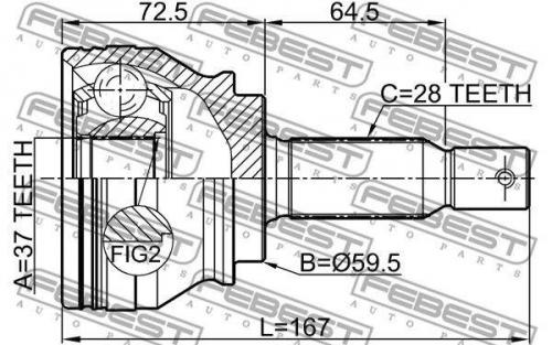

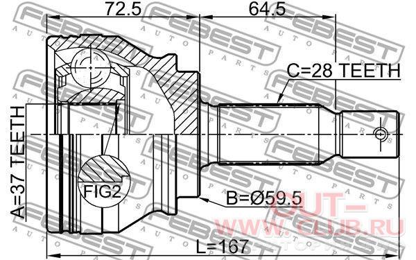

Закончилась эпопея с заменой гранаты. Так как на форуме нужной информации не нашлось, пришлось две недели обходиться без машины, пока снимали гранату и заказывал новую. Теперь хочу поделиться всей инфой... Может кому то облегчит жизнь в будущем. Вся инфа актуальна для переднеприводного америкоса 3,0 162kw. модель 2006-2012г.
передняя ось со стороны колеса
внешние зубчики, со стороны колеса: 28шт
внутренние зубчики на полуось: 37шт
диаметр : 94мм
OEN 3815A137 — MITSUBISHI
OEN 3815A140 — MITSUBISHI
АлександрТ вне форума   Вверх Ответить с цитированием
