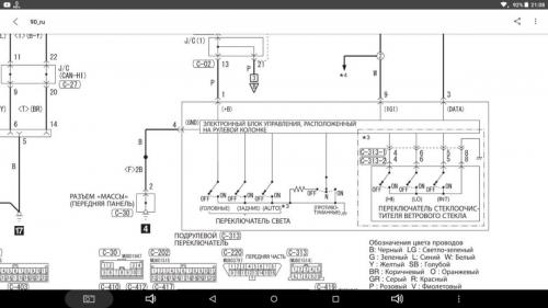

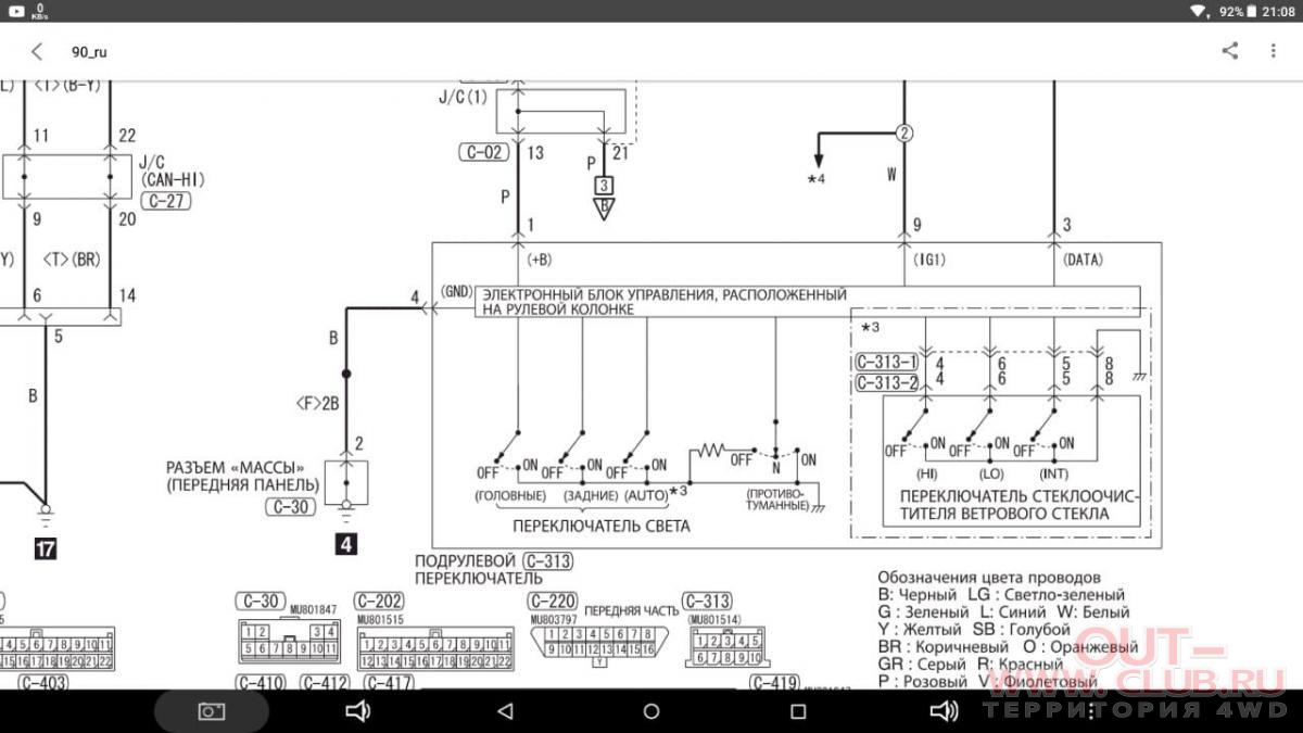

А это точно схема от Аута? Что-то я не видел на своем режима"Туман), да и когда устанавливал лепестки со снятием кожуха вроде ни чего подобного не видел. Да и куда в схеме делось включение от переключателя омывателя стекла и управление задним дворником. Толстая книга по ремонту в гараже, сегодня заеду и заберу домой. Если что найду в ней, то отпишусь.
Старый 01.02.2022, 14:34   #7
Сообщений: 4,079
По умолчанию Re: Не работает прерывистый режим
Сообщение от sisov Посмотреть сообщение
блок управления, расположеный на рулевой колонке ?
Взял книгу из гаража, схемы одинаковые, только написано: ЭБУ рулевой колонкой, не расположенный на рулевой колонке. Ну и соответственно схема у меня расширенная, там и моторчик, омыватель и все остальное. Отксерить не на чем, а с телефона фотки плохие. Осталось понять, где находится этот блок и какое отношение он имеет к дворникам.

Разобрался! Эта плата находится в переключателе света. Завтра попробую заменить. Если не заработает то тогда ЕТАКС уже точно
sisov вне форума   Вверх Ответить с цитированием
Старый 01.02.2022, 19:22   #9
Сообщений: 4,079
Какая-то непонятная связь с переключателем света. По логике ни чего общего не может быть. Держите нас в курсе своих изысканий.

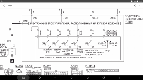

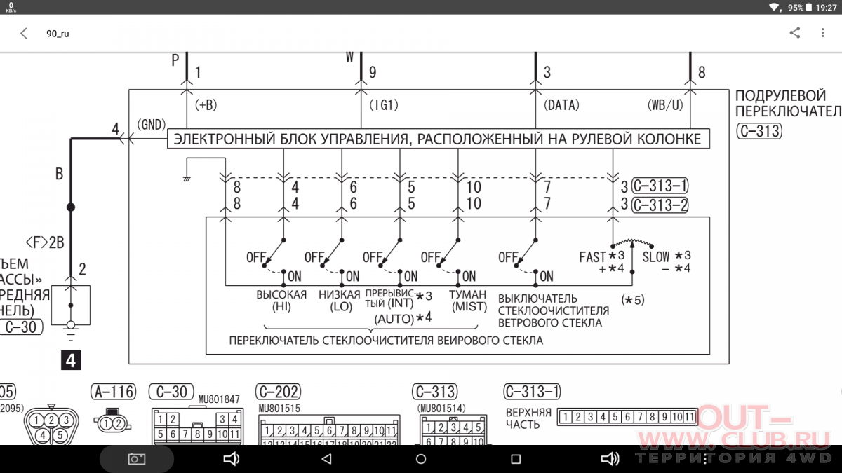

Старый 01.02.2022, 21:13   #10
sisov
Авто: Outlander 2.0 2WD
Сообщений: 67
Вот так понятнее.
