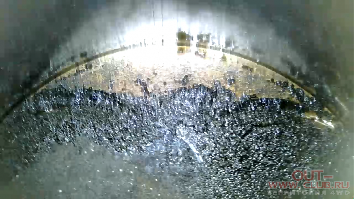

Добрый день!
Прошу помощи, совета!
Out 2008 V6 220 ткм
Начал подъедать масло 250гр/1000км

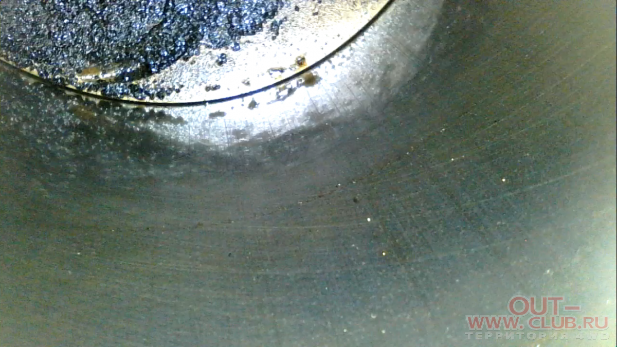

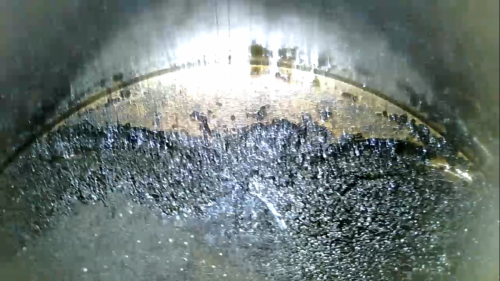

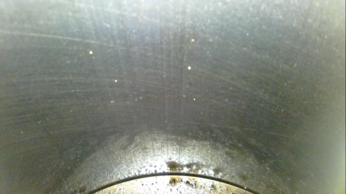

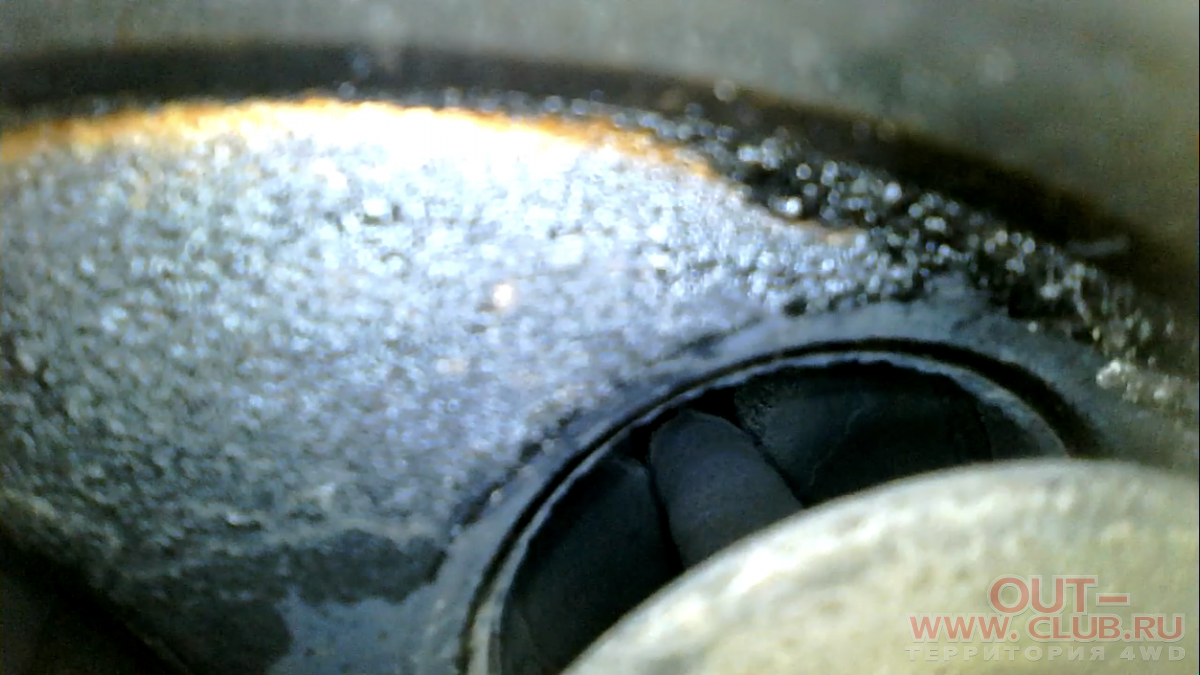

Залез эндоскопом в цилиндры.
Все цилиндры без криминала, остаточный хон есть, задиров нет, мелкие царапинки присутствуют. За исключением центрального на правой голове. Обнаружил свежее маслице на поршне и стенке, нагарчик.
Напыл на выхлопной трубе.
Что делать?
Думаю скинуть голову, поддон. Демонтировать поршень, механически очистить кольца, отверстия.
Что скажете?

Есть сомнения в хоне и, соответственно, в пробеге в 220ткм - лысые цилиндры,
отсюда сомнения в целесообразности разбора двигателя и механической чистке.
Намытость на поршне присутствует - масло жрет. Можно попробовать димексид.
Шума и Гзокс боюсь не помогут, но попробовать тоже можно - не так уж и дорого.
Перед димексидом желательно изучить тему у Андрея Тоскина или CrazyMaxx'а.
