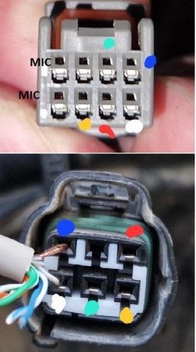

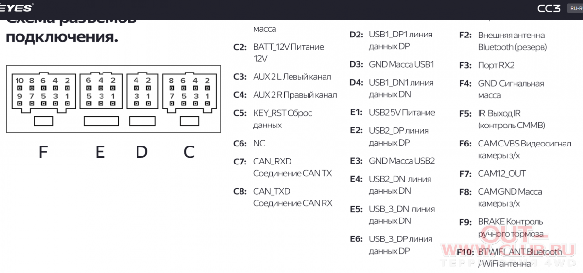

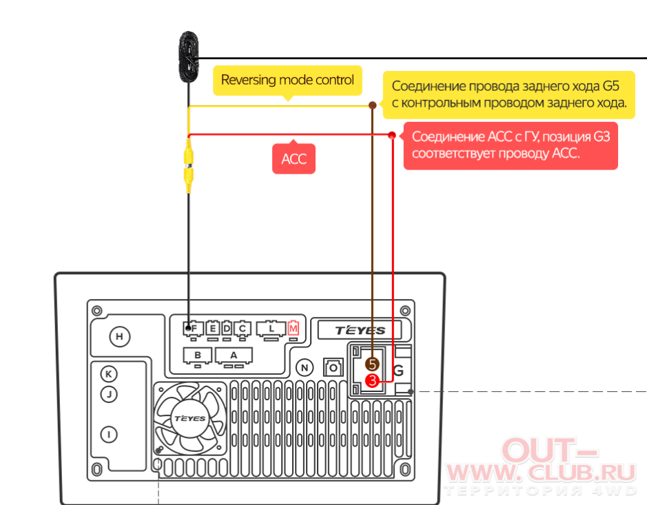

Поменял я тут ГУ на Teyes CC3 и задумался о камере заднего вида.
Штекер прозвонил, хочу подключить камеру посредством его.
Тот желтый провод который должен быть подключен к фонарю заднего хода, как я понимаю подает +12 по этому желтому проводу на ГУ на разъем G5, он свободен, и ГУ понимает что включен задний ход и включает соответственно картинку с камеры. Штатная проводка имеет 5 проводов, 2 на видеосигнал, 2 питание и один если я понял сигнал включения заднего хода, и штатная камера не запитана от фонаря ЗХ. Полагаю что штатное ГУ как-то иначе получало этот сигнал, но не уверен что оно его гнало по 5му проводу на камеру, и видимо 5ый использовался для другой цели.
Отсюда несколько вопросов....
Зачем 5й провод в косе?
Где можно взять сигнал ЗХ рядом с ГУ?
Есть ли разница +/- подачи на штатный микрофон?
