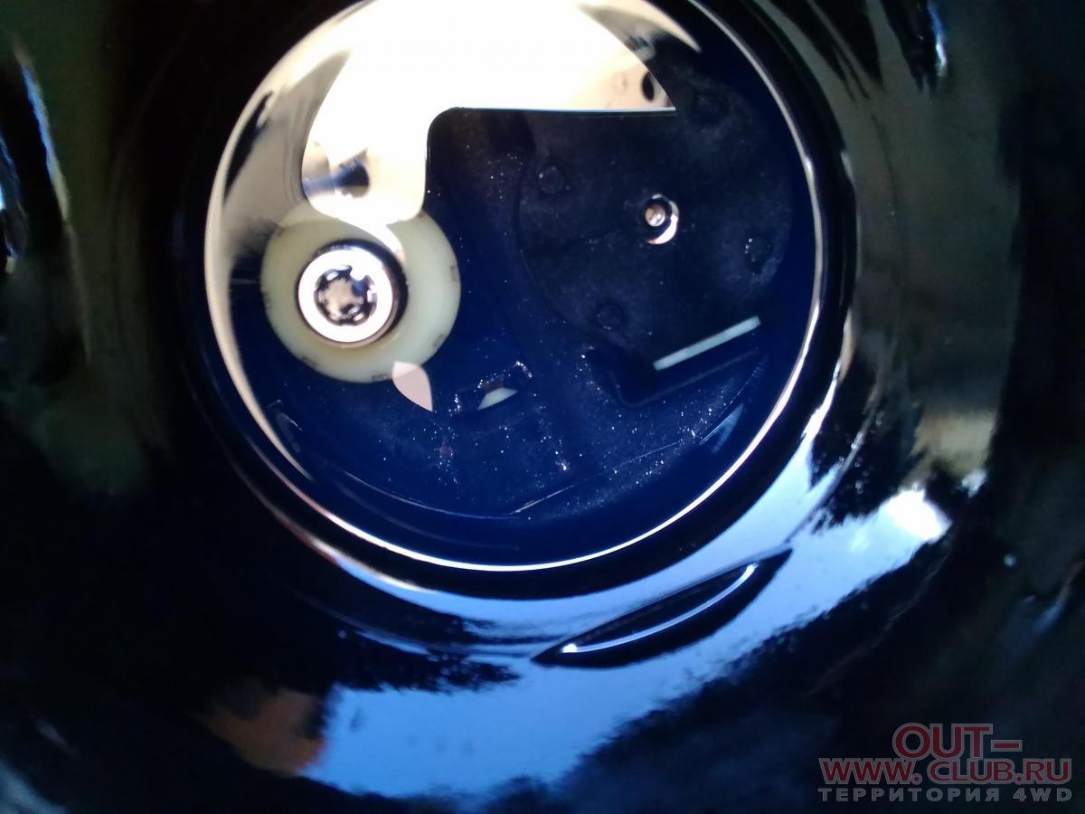

По умолчанию Металлическая пудра в топливном фильтре.
При замене топливного фильтра обнаружил металлическую пудру внизу стакана. Кто нибудь сталкивался? Побег 60000,дизель.

у меня при всех 2 заменах так

Здравствуйте!
У меня тоже самое. Сегодня меняли фильтр топливный и показали. Пробег 35.000км
Вы не разбирались что это такое и почему появляется? И насколько это вообще критично.
Сообщение от SVB351 Посмотреть сообщение
У меня так-же.
Пробег 35000.
Не разбирались дальше что это и почему?

Третий раз буду менять гляну что будет.
Вроде как 2 варианта стружки: с топливом с АЗС или машина производит стружку ТНВД.
На других дизелях у кого то и алюминий. У кого то подшипники так умирают. У кого то постоянно эта пудра но машина работает.

Это от ТНВД с обратки льет проверяется просто на обратку фильтр при колхозить и смотреть.
До этого случая на ТО ездил к официалам.
Так они не смотрели нифига есть там что-то или нет .
Поэтому непонятно когда именно эта пудра появилась . И была ли раньше .
А вообще чем это все чревато и надо ли по этому поводу беспокоится?
Просто при таком смешном пробеге как 35000 км очень обидно будет если движок ляжет!
Ремонт дизеля весьма не дешевое удовольствие.
А что там в ТНВД происходит что из него стружка летит?
Это разве нормально.
И какой тогда у наших моторов ресурс?

@VolkV,у меня это впервые, сам разбираюсь
Мне сказали на СТО что бы причину найти надо пол двигателя разобрать!
И то не факт .
VolkV вне форума   Вверх Ответить с цитированием

Сообщение от VolkV Посмотреть сообщение
И то не факт .
Выше посоветовали фильтр поставить на обратку. И будет видно откуда пудра - с ТНВД если в нем будет, или с АЗС если она только в штатном.
Тоже об этом слышал.
Только колхозить не хочется!
На таком пробеге в двигатель лазать вообще как-то смешно!)
Казалось бы (
