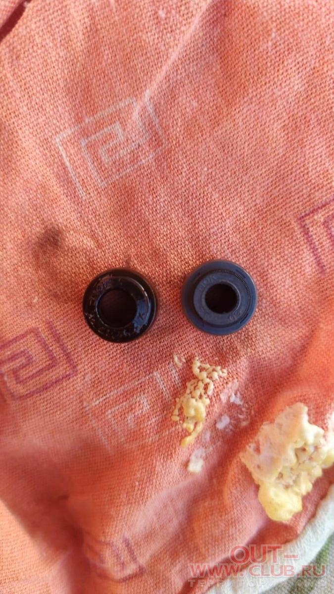

Всём привет. Хочу поделиться опытом самостоятельной заменой маслосъемных колпачков на своём аутлендере XL с двигателем 6b31 3 литра. Причиной замены стал большой расход масла,примерно 1 литр на 1000 км. Долго читал форумы, смотрел ютуб, НО никто не мог точно сказать решит ли данная процедура главную проблему. ТЕПЕРЬ ТОЧНО МОГУ СКАЗАТЬ, ЧТО ЗАМЕНА МАСЛОСЪЕМНЫХ КОЛПАЧКОВ РЕШАЕТ ПРОБЛЕМУ БОЛЬШОГО РАСХОДА МАСЛА!!!

После снятия сухарей снимаем чашку клапана и пружину. Специальными клещами вытаскиваем колпачки. У меня было 2 клещей. Одни прямые другие с клещами под углом. Не рекомендую вытаскивать колпачки подручными средствами.
