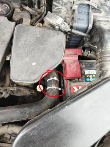

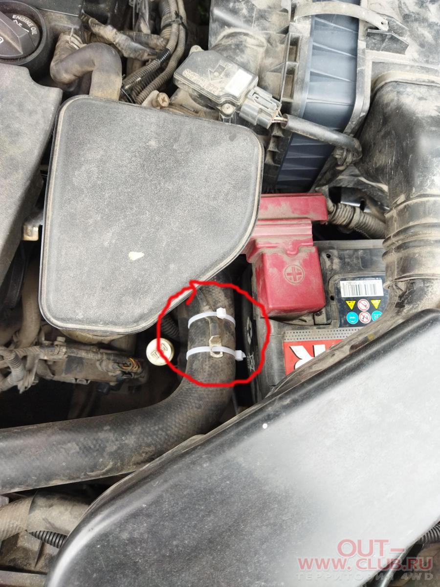

Получилось так, что решил поменять двигатель. Суть да дело, поменял. Машинку забрал, доехал, все ок. На след день полез внутрь и обнаружил следующее решение:
Хотелось бы узнать, что это за кабель и почему нельзя его было штатно прикрутить...
Я понимаю, вопрос в первую очередь к мотористу, но вдруг кто знает или сталкивался...
Машина 2011 года, двигатель 2006го

Очень похоже на температурный датчик от сигнализации, поэтому прицепили к шлангу с антифризом. Найди сам место на своем двигателе и прикрути туда, куда посчитаешь правильным. У меня под болтом крепления впускного коллектора. Показывает какую то хрень.

Да, говорил сегодня с сервисменами, это датчик от сигналки для автозапуска, меряет температуру.
