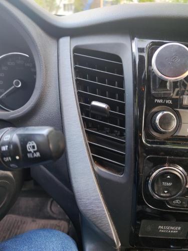

Я консоль, эту золотую попсу, обклеил под "царапаный алюминий" темно серого матового цвета. Ручки летом сделаю, а воздуховоды хз как снять

Я всё матовой чёрной краской закрасил без снятия.

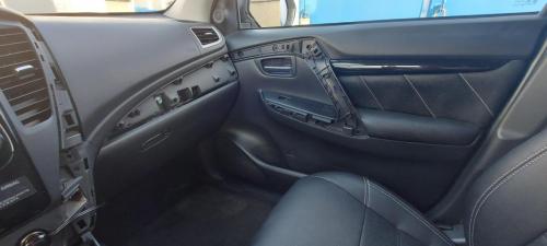

Снял наконец эти несчастные накладки, кроме воздуховодов. Двери разбирать обязательно, там куча саморезов. Накладка на бордачке снимается с пластмассой. зтем демонтируют, расплавленную пластмассу, аналогично снимают дермантин с накладок в районе рычага КПП. Для снятия этих накладок снимают панельку с переключателями обогрев сидушек - там болты

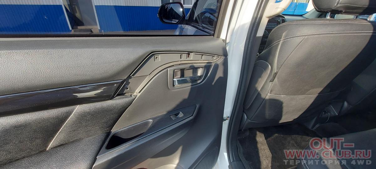

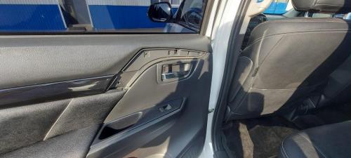

Здравствуйте! Накладка дверной ручки снимается после того как снимется дверная карта, там где круглые отверстия вставляются саморезы. Саморезы вкручиваются в как бы в накладку и расклиивают ее. Снять без разборки двери маловероятно.
@Smileyfox, Накладка крепится на саморезах со стороны бардачка, открутив вниз и на себя.
Как сделают аквапринт можно сфотографировать заднюю часть накладки бардачка
