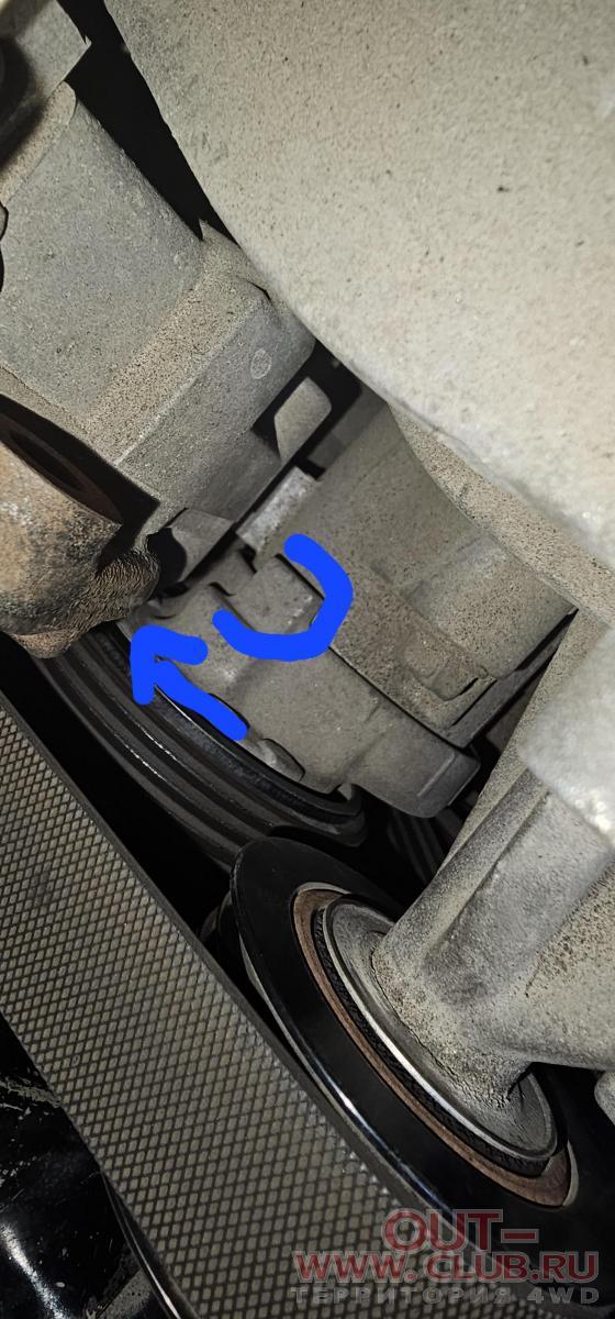

натяжной механизм отходит до упора, дополнительно проверил муфту генератора, судя по всему она не исправна. Проверял по этому видео
https://youtu.be/rYKIJves0W0
крыльчатка вращается в обоих направлениях.
С 1 проблема тогда понятно, но вот с ремнем засада. Как проверить натяжитель?)
вот эта выступауюшая часть при ослаблении натяжмтеля доходит до упора и упирается в корпус
