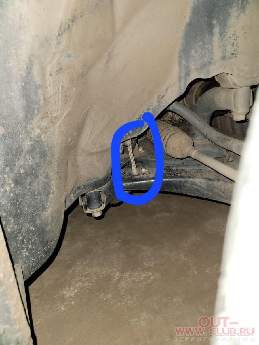

Приветствую.
Менял колеса, проверил, легко ходит от руку. Думаю надо заменить. Начал искать что это, но не могу найти на схемах. Вывернул передние колеса, сфотал. Есть только справа, с левой стороны такого не увидел.

Датчик положения кузова.
Служит для автокорректора ксеноновых фар.

@VampiRUS, Это датчик положения высоты кузова,фото.

@VampiRUS, и сзади справа ещё один. то, что ходит легко от руки - это корошо, а то когда закисает, то начинает ломать или вырывать кронштейн и сам датчик. когда датчику кирдык, то на панели будет выскакивать сообщение
вот тема про датчик
https://out-club.ru/board/showthread.php?t=16764
