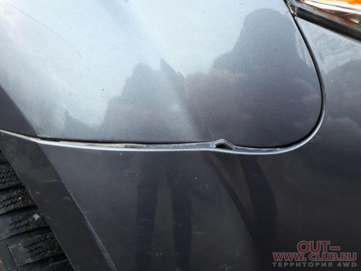

Добрый день, прошу совета.
На стоянке другая машина выезжала и задела мне бампер + содрана краска на бампере немного (ниже фото). Его в 1 месте выперло наружу. 1 крепление выгнулось.
1) Выгнутое крепление сломается при попытке вставить бампер обратно?
2) Получится ли вставить обратно и как это сделать (может феном погреть гнутое крепление и нажать на бампер или откручивать бампер в других местах сначала)?
3) У виновника дтп есть осаго. Если бампер сломан и нужно будет туда обращаться, то что там спрашивать - ремонт или деньги?
При ремонте думаю самый дешёвый китайский бампер поставят, а если деньги, то износ процентов 85-90 будет (машине 15 лет, пробег 110 тыс.) и посчитают возможно от цены кит.бампера.

Самый ключевой момент - это ОСАГО виновника. Вы зафиксировали ДТП Европротоколом или вызывали ГАИ? Иначе зачем вообще про ОСАГО говорить.
1. Если по ОСАГО - лучше сейчас брать деньги и в кузовном ремонте Вам это все без проблем выправят и закрасят.
2. Если самостоятельно без покраса - снимается бампер, выправляется и ставится на место. Без снятия - крепления сломаются!
(как раз сейчас занимаюсь ремонтом своего бампера, поэтому в курсе)

у меня был аналогичный случай. Решение: если трещины на выгнутой части нет, то слегка и очень локально, защитив детали кузова(бампера) которые нагревать не нужно чтобы не повредить краску исключительно в теплом помещении (гараж) прогреваете и фиксируете после чего все встанет на место как новое. у меняна это ушло 10 минут.

Нашёл из за чего париться,довольно "древняя" машина и нех на неё "молиться".Открутил край бампера,возможно отцепил пластиковую. защиту,нагрел любым феном уголок,где загнулся,"надломился" край отверстия бампера,поправил.Дал остыть и всё собрал обратно.
И забил на всё остальное.Хошь с оппонента деньги-надо было сразу брать,щас паровоз ушёл.Если страховая пошлёт.

Сначала нужно выправить крепление(фен в помощь).
Сообщение от Dmitriy_M21 Посмотреть сообщение
Конечно получится.
Там делов на 10 минут с перекуром.
