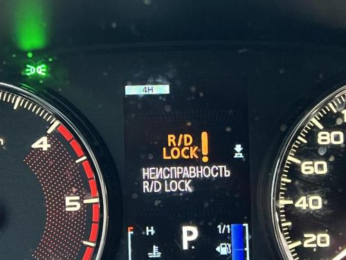

Доброго дня, случилась такая неприятность, утром выскакивает сообщение о неисправности блокировки заднего моста, после нескольких метров движения и перезапуска авто ошибка пропадает, и в течение дня не появляется, а утром опять та же песня и так несколько дней. Кто нибудь сталкивался с подобным?

к электрику искать проблемы с проводами, разъемами и датчиками на заднем мосту. для начала разъемы подергать, может закисли. а может уже провод почти отгнил или соленой грязью гдето замыкает
