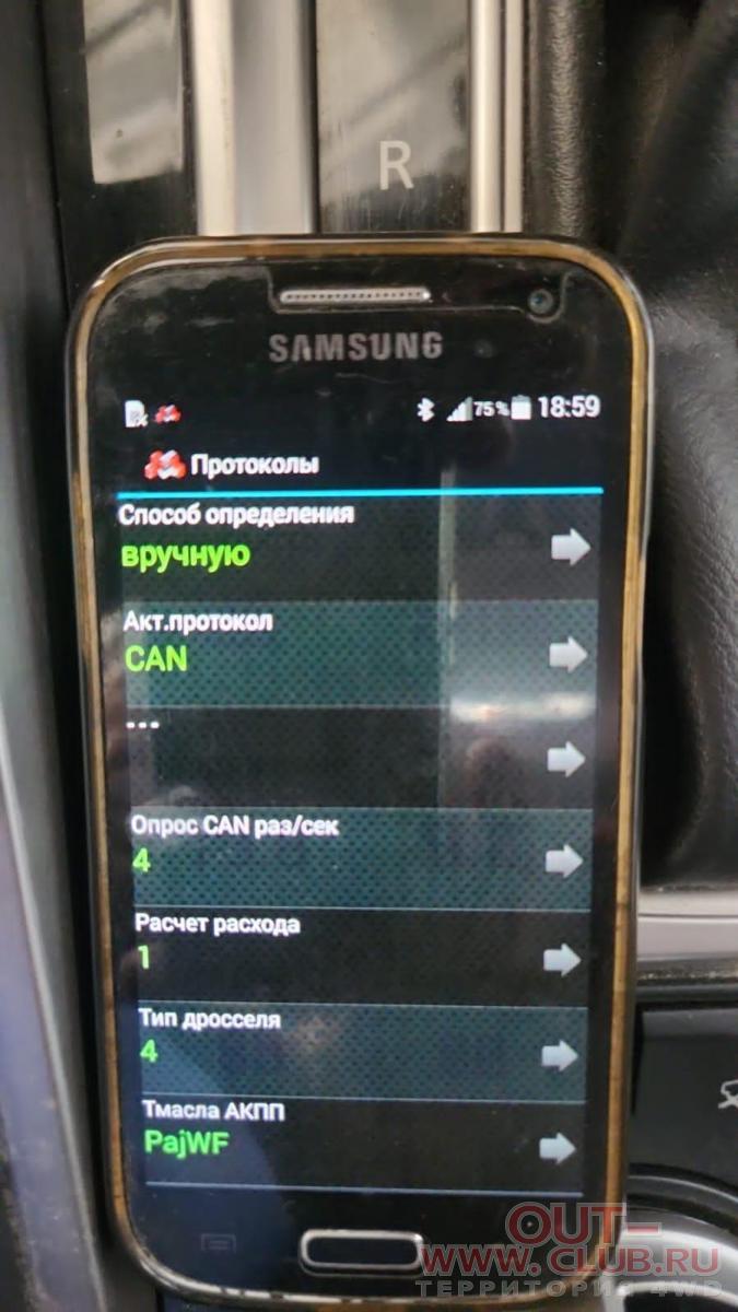

@OREH25, У меня Мультитроник MPC-800, подключен постоянно. Температура ОЖ такая же 83-86. А когда двигатель и коробка холодные - показания правильные? На всякий случай прикладываю фото настроек.

У меня тоже мультитроник, только 750,подключен постоянно. По настройкам посмотрю позже. А на холодную вроде точно, как проверишь? Ситуация такая, что когда едешь t держится вроде в норме(85-90 по жаре),но как только пробка ползёт к 100. Один спец по коробкам сказал, что возможно неисправен какой то тормоз в ГТ.
