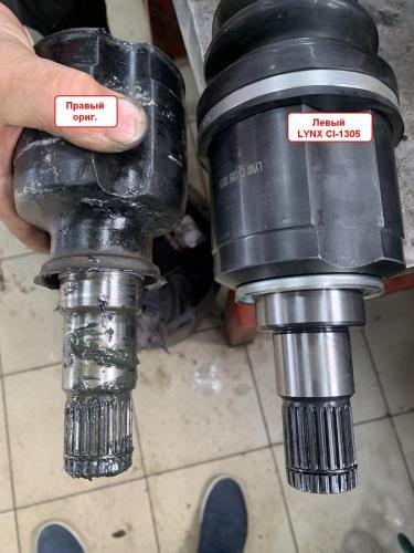

Левый и правый действительно разные, хотя внешне довольно похожи, немного отличаются длиной и кольцом которое уплотняется с сальником.
Вся беда с правым внутренним шрусом, так как на него нет аналогов (на самом деле есть), я ездил менять к официалам, они у себя по базе нашли аналог, но в итоге он не подешел, официалы развели руками и сказали надо брать ориг. Тогда я сам продолжил поиски и можно сказать по большой удаче нашел на авито всего у одного продавца и мне кажется была всего одна штука (сам продавец потом подтвердил, что деталь дефицитная). Заказал, пришла и отлично подошла. Контакт продавца могу скинуть в личку.
Итог:
Левый 3817A151
Аналоги:
- Febest 0411-CY4ALH (не рекомендую, даже внешнее качество ужас) - купил, поставил, подошел
- LYNX CI-1305 (внешне качество значительно лучше фебеста) - купил, не ставил, но судя по размерам подойдет.

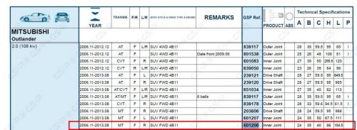

- GSP 601207 - не покупал. По каталогу GSP должно подойти

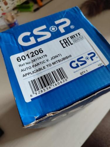

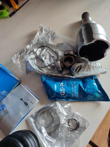

Правый 3817A176
Аналоги:
- GSP 601206 (внешне качество норм) - купил, поставил, подошел
