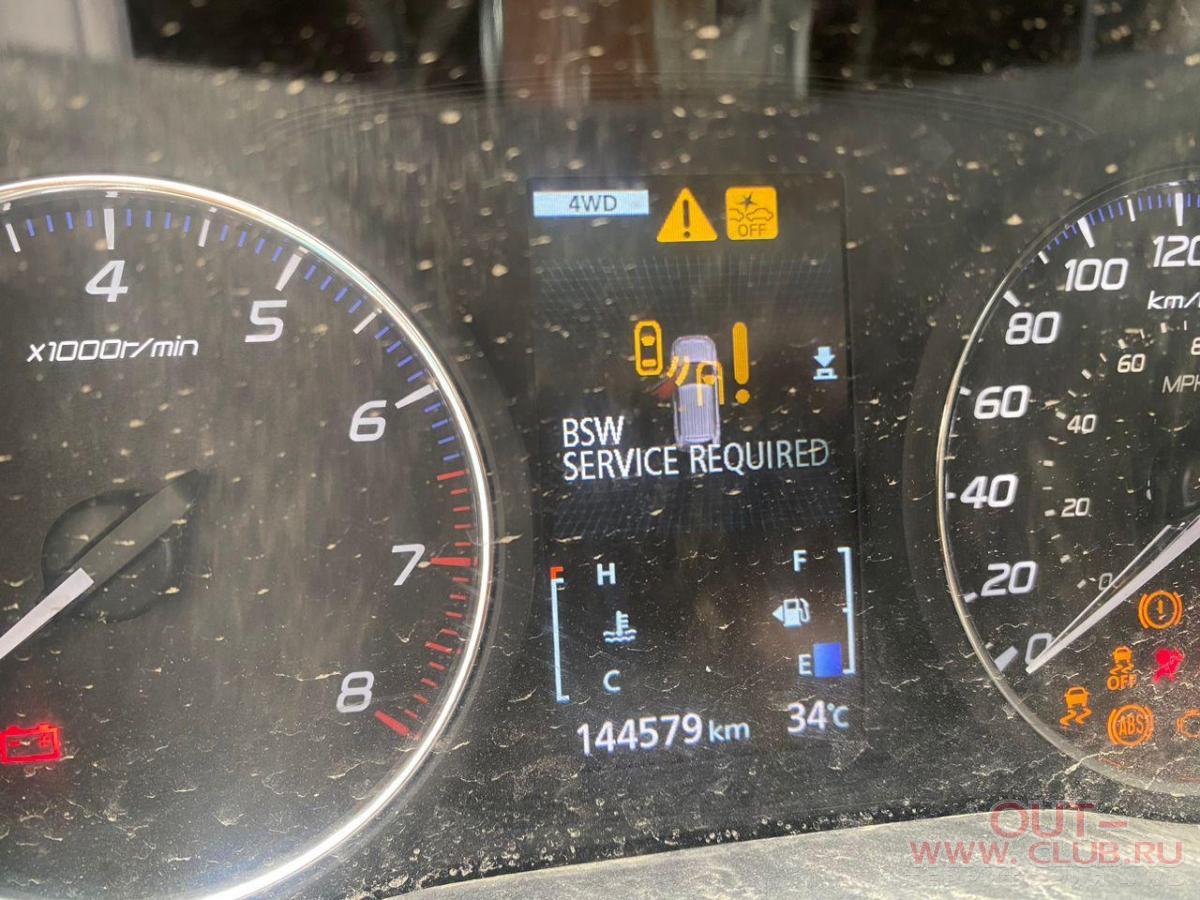

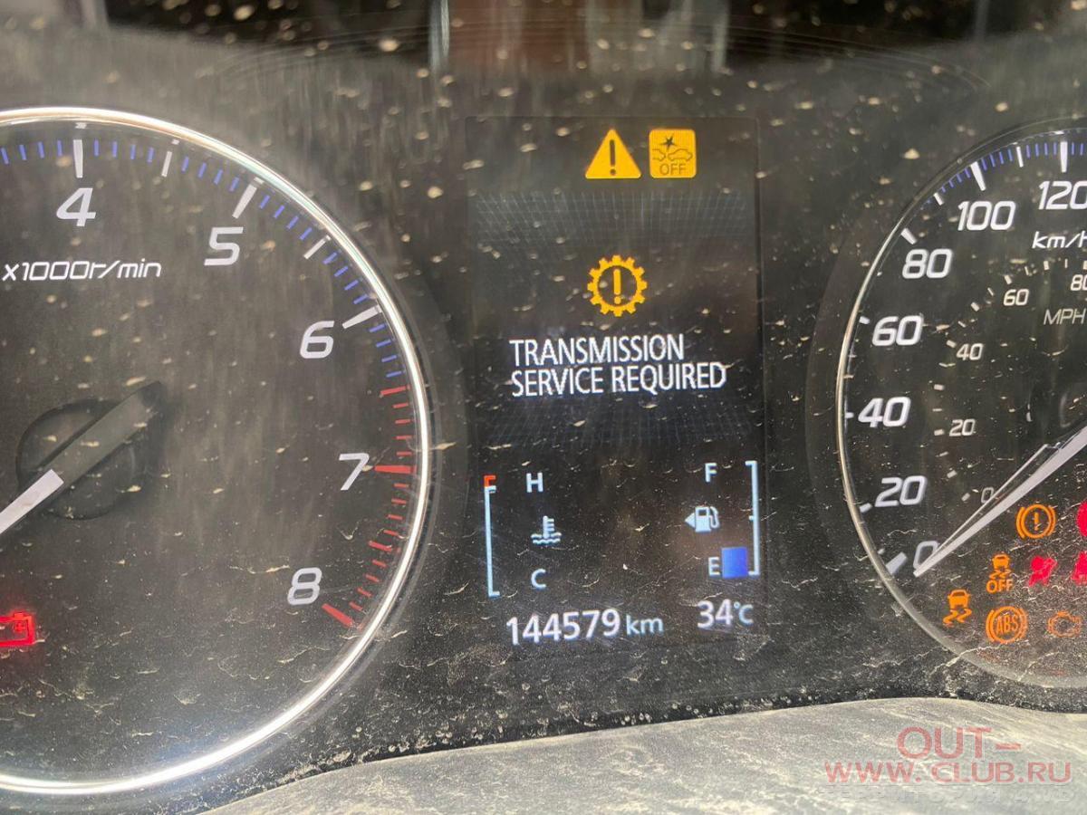

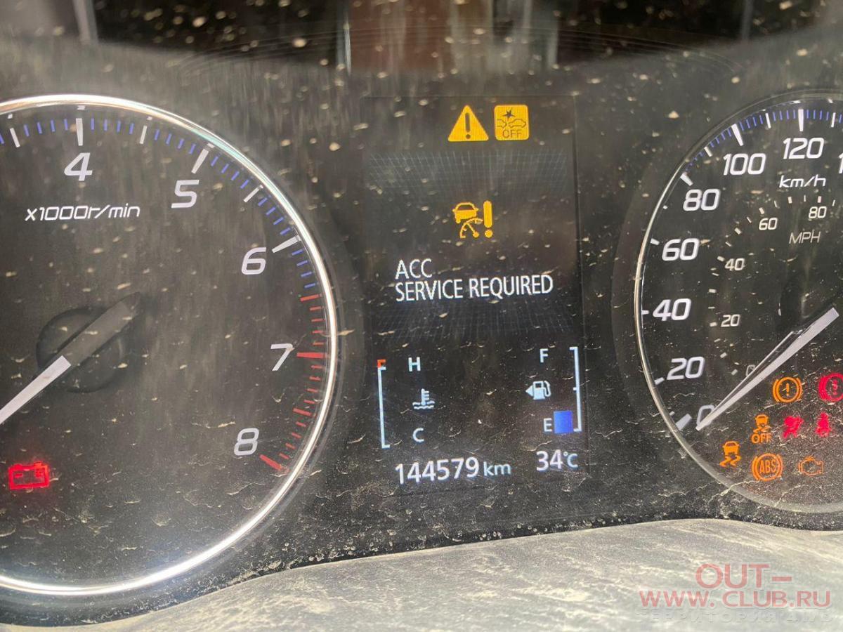

Приехала машина с канады Аутлендер 2017 год 3.0 объем
Перед погрузкой сняли видео как работает обороты набирает
Пока плыла в пункт назначения не заводилась

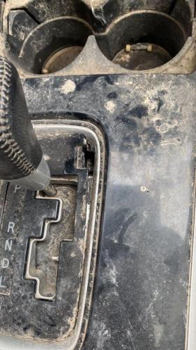

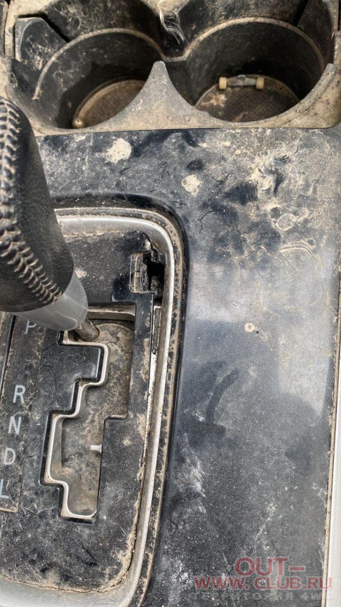

по приезду перестала заводится и чтоб снять с трала пришлось вызывать манипулятор, так как коробка не вставала в аварийный режим. Видно было что ее уже пытались поставить в аварийный режим все перековыряли.

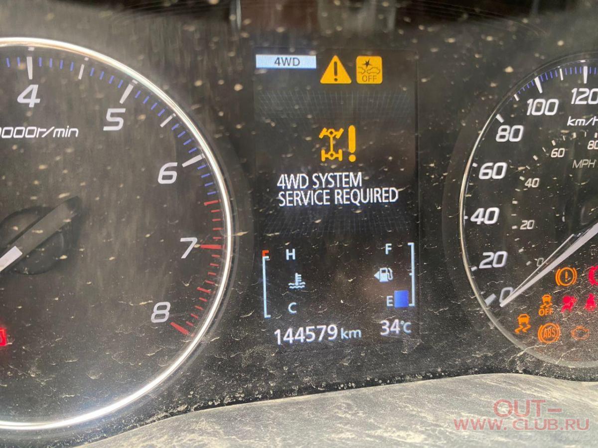

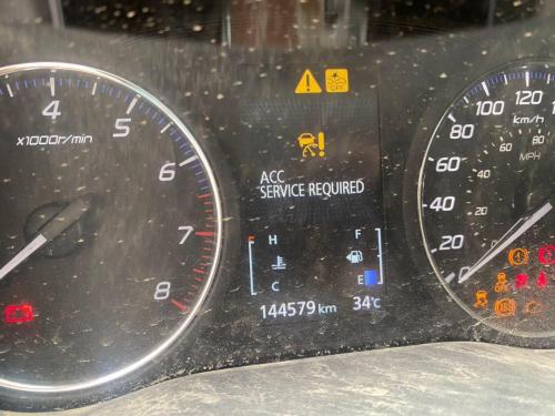

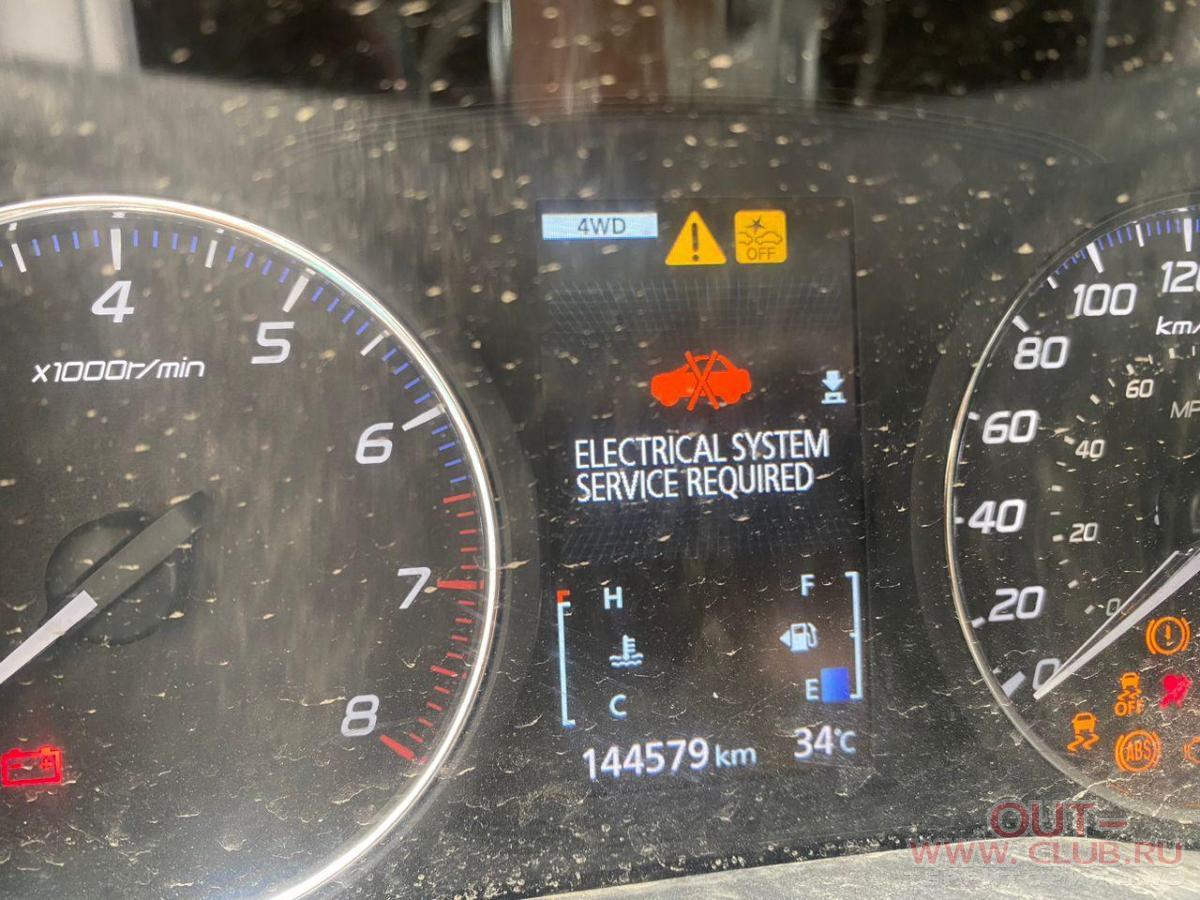

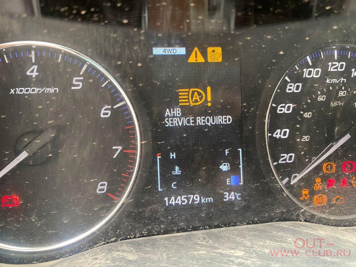

Так вот зарядил аккумулятор, поставил все загорелось, но стартер не крутит выдает все ошибки (фото приложу) как будто машина замкнула на зажигании даже OBD 2 не могу подключить что отсканировать. Помогите

У меня такие же ошибки из за поломки генератора. 2018 год, 3.0.
Не идет заряд или его недостаточно, поэтому электроника начинает последовательно отключать все системы.

Может машина чип в ключе не видит?
Проверь уровень жикостей, от нехватки тормозухи в бачке, тоже гирлянда вылетает. Может клемму где сорвали.

У вас скорее всего проблема из-за реле регулятора напряжения, есть отдельная тема в этом же разделе. У самого точно также было, поменяли реле все пришло в норму. Чем быстрее вы это сделаете, тем лучше для вашей АКБ, иначе и её придется менять.
