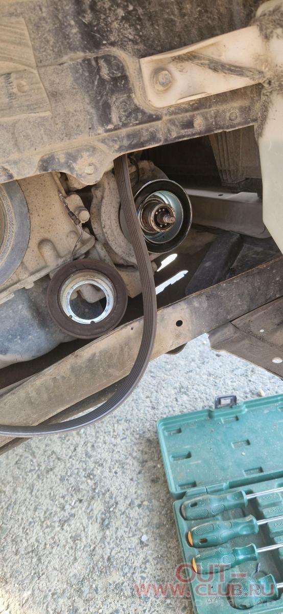

Эл.магнитная муфта меняется не сложно по инструкции которая есть в сервис мануале.
1. Снять ремень.
2. открутить гайку прижимной пластины (резьба обычная) зажав подручным инструментом пластину от проворачивания. Снять пластину (на шлицах сидит) и регулировочную ШАЙБу!

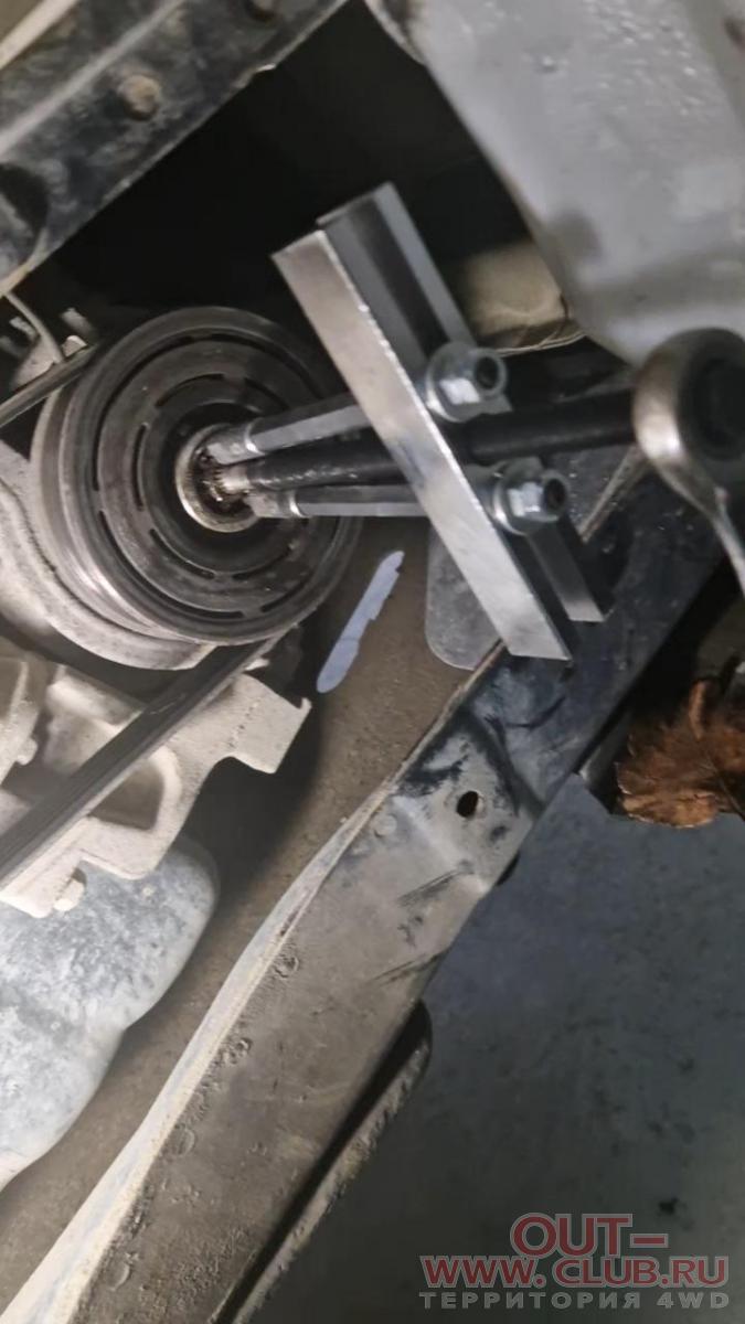

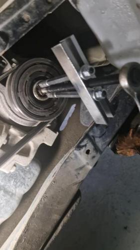

3. Снять стопорное кольцо шкива и снять его (снимается реально не сложно руками стянулся но может потребоваться и съёмник шкивов, мне не пригодился)
4. снять стопорное кольцо эл.магнитной муфты
5. отсоединить проводок и снять муфту.
6. Собрать в обратной последованности. Не потеряйте шайбу которая под прижимной пластиной.

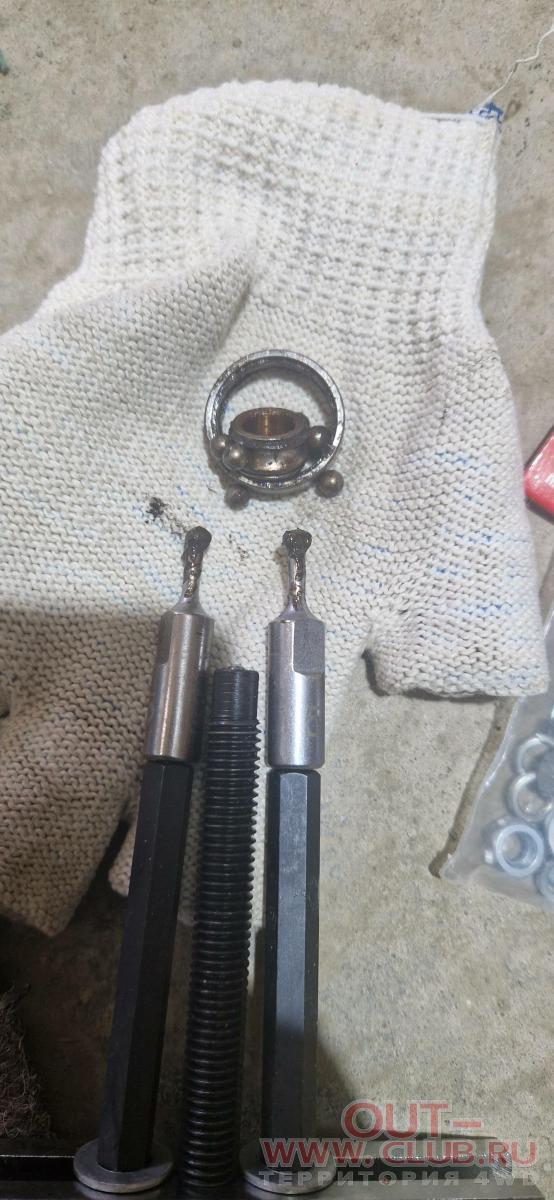

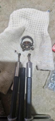

При замене выяснилось что подшипник на валу развалился. Его поменял после приобретения съёмника и собственно самого подшипника 6000 2RS
Да и для удобства я снимал полностью подкрылок.
