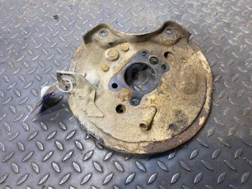

Всем привет. Подскажите пожалуйста, ищу задние тормозные щитки (дисковые тормоза) на Аут 2.0л 2007г. 4WD, нигде не могу найти, а от Лансеров полно, подходят ли щитки задние от Лансера 9го? По фото они прям очень похожи на мои. Фото от лансера прилагаю.

Только сравнивать в живую . Программно -нет . Подходят только от праворуких лансер цедия 1.8 GDI 4вд вагон

MR493411/MR493412 - смотрите на иксоре ( набрать англ. буквами)
