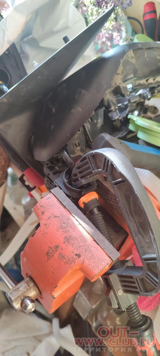

Перестало открываться левое зеркало, на полпути щелкает и не открывается до конца.
Рукой довожу, пощелкает и успокоится.
Закрывается норм.
Вскрытие показало лопнувший корпус.
Б/у - негуманно, новый оригинал аццки дорого.
Куплено новое SAT ST-16-0123
Стало "болт-он".
Минус - нет подогрева, стекляху надо родную переставить и прокинуть 2 провода.
Старое пытаюсь склеить

Добавлю по ремонту зеркала.
По итогу купил моторчик от правого зеркала для починки левого. (Левых не нашел). Отличие правого моторчика от левого в центральной оси - там стопоры и крепления к основанию зеркально расположены.
Снял крышку с моторчика, отщелкнул металлический стопор многолепестковый и поставил ось с левого зеркала (с поломанного корпуса) в моторчик от правого.
По креплению и распиновке разъема все совпадает, отремонтированное зеркало установлено и работает четко.

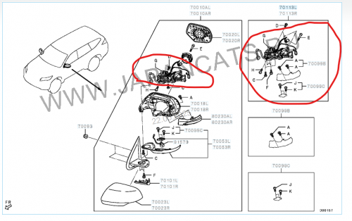

Вот и у меня почти такая проблема назрела. Удар от встречного авто, видимых повреждений нет, лапух складывается и раскладывается, но когда лапух приходит в конечное раскрытое положение, начинаются щелчки, пощелкает секунд 10-15 и успокаивается, руками на см. двигается вперед назад, нет фиксации. Дело все в корпусе значит? или моторчик менять?

По умолчанию Re: Зелеала боковые
100-пудово корпус моторчика лопнул как у меня. Там пластик тонкий, симптомы 1в1.

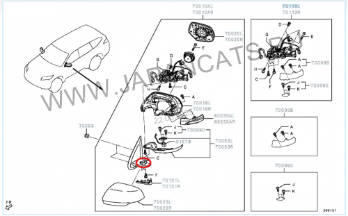

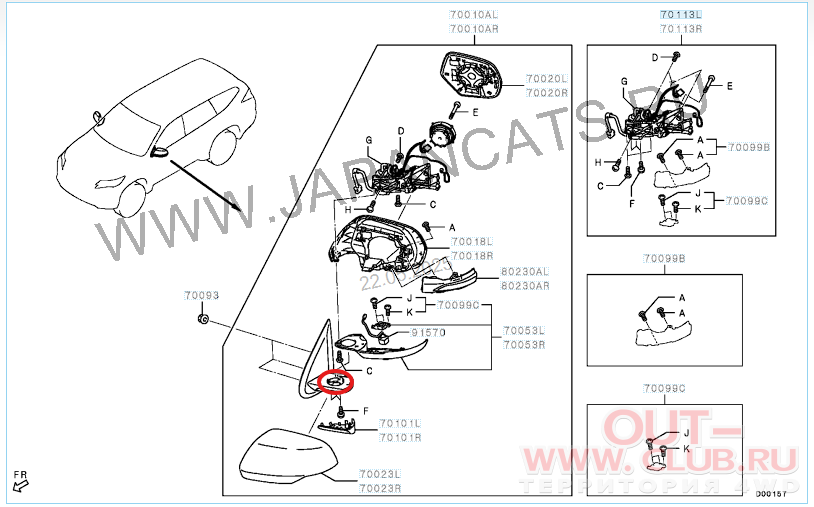

То есть эта деталь?
Я просто смотрел фото и думал, что в этом месте повреждения.
Снимать пока не могу, боюсь сниму, а потом вообще фиксироваться не будет, а ехать в дорогу нужно

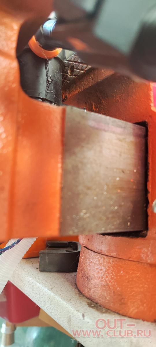

Smileyfox
Сообщений: 665
Я купил китайское пока искал моторчик.
Не сильно дорого только подогрева нет.
Моторчик на левое не нашел, купил от правого и переставил центральную ось в моторчике от старого, они зеркально разные.
У меня лопнул внешний пластиковый корпус привода внутри которого сам двигатель и шестеренки. Склеенный лопнул по шву повторно. Клеил космофен+сода.

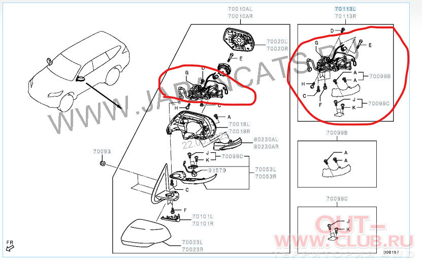

Я вот думаю, (не разбирал зеркало пока, не знаю как меняются детали), а если купить китайское зеркало и от него корпус движка переставить на место родного, подойдет или нет?
Старый 26.05.2025, 11:15   #9
Smileyfox
Сообщений: 665
Можно попробовать, но есть нюанс - проводка идет через полую ось моторчика и поскольку в китайском нет подогрева, то нет и этих проводов. Чтоб вытащить проводку нужно пины из колодки доставать иначе не пролезет.
