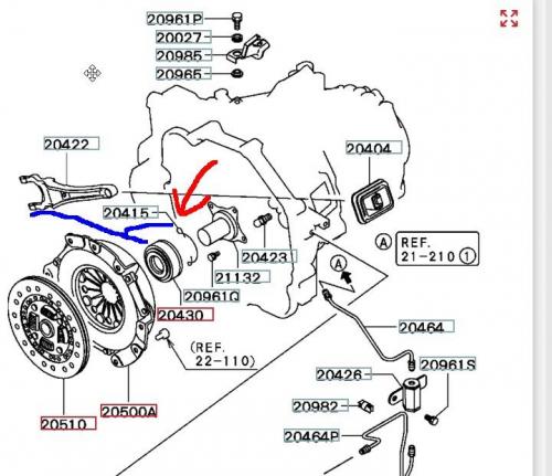

Вчера вечером сломалась вилка пополам
. Можна поставить новую вилку несымая КП? Если можна то как? Заранеее спасибо!!!

в чем проблема снять коробку? Все достаточно технологично...

, привет, ты с вилкой сцепления как поборолся? Коробку снимал или нет? У меня сегодня тоже пополам сломалась сволочь)

Вилка есть в запасе. без снятия коробки ни как. вам надо на вилке одеть
скобу - на выжимной подшипник
