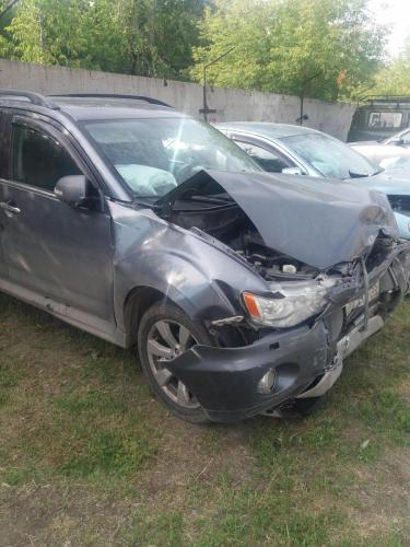

Всем доброго дня. Попал в серьезное дтп, разбит весь переде, сработала безопасность (две передние подушки и ремни). Двигатель не пострадал. Автомобиль 2011г. XL 3.0. Хочу восстановить для себя. В связи с этим вопрос, подойдут запчасти от японского Аутледера аналогичного года? Если кто-то профессионально занимается такими вопросами, готов к сотрудничеству.
