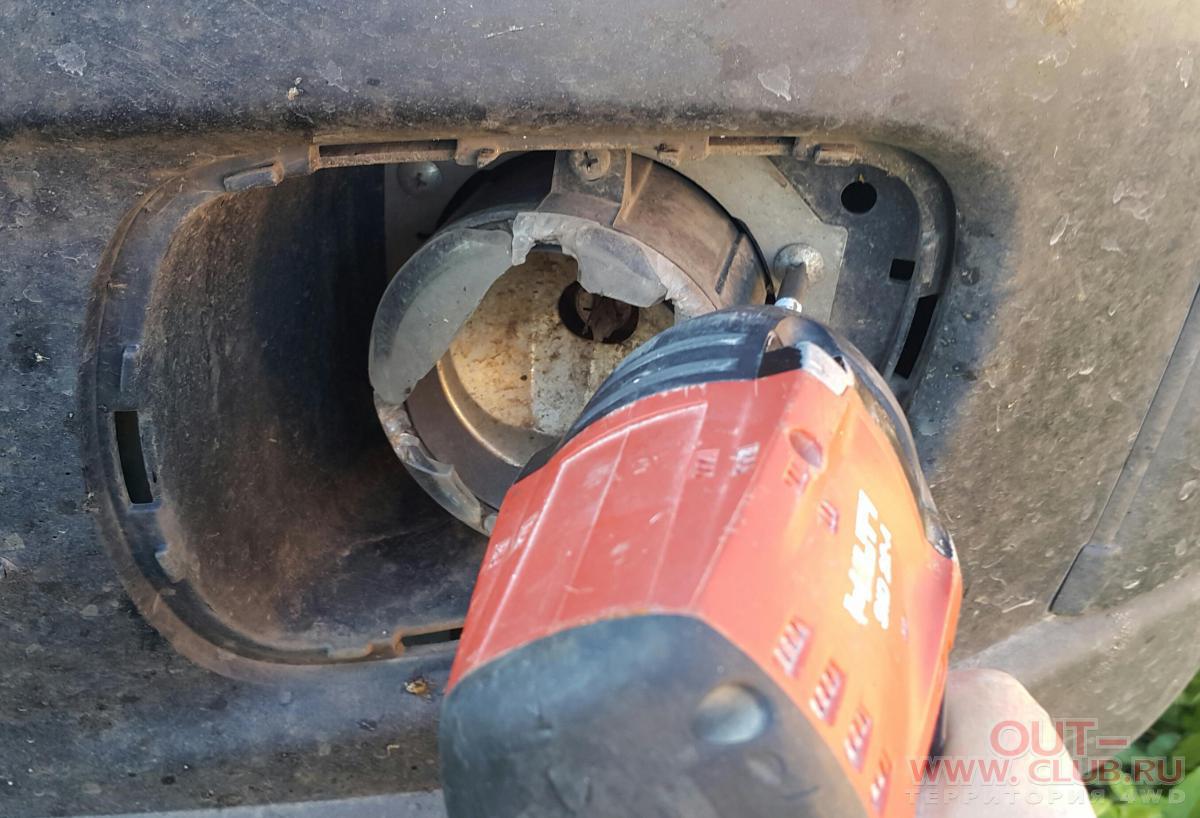

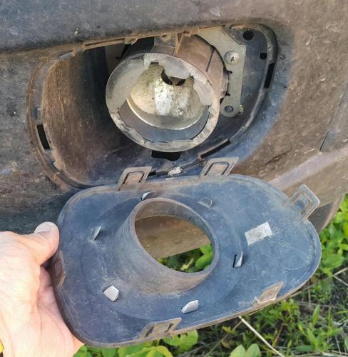

С наружи. Отверткой обернутой материалом сверху поддеваешь окаймление птф. Черное такое. Оно на защелках. Потом уже крестовой отверткой откручиваешь три самореза.

Не все так просто. Там есть защелка, хвостовик от нее торчит наружу. Вот я так же отдирал накладку и она держалась на этой защелке, отодрал вроде ничего не сломал, но как она работает так и не стал разбираться времени не было. Учтите это

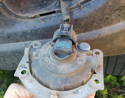

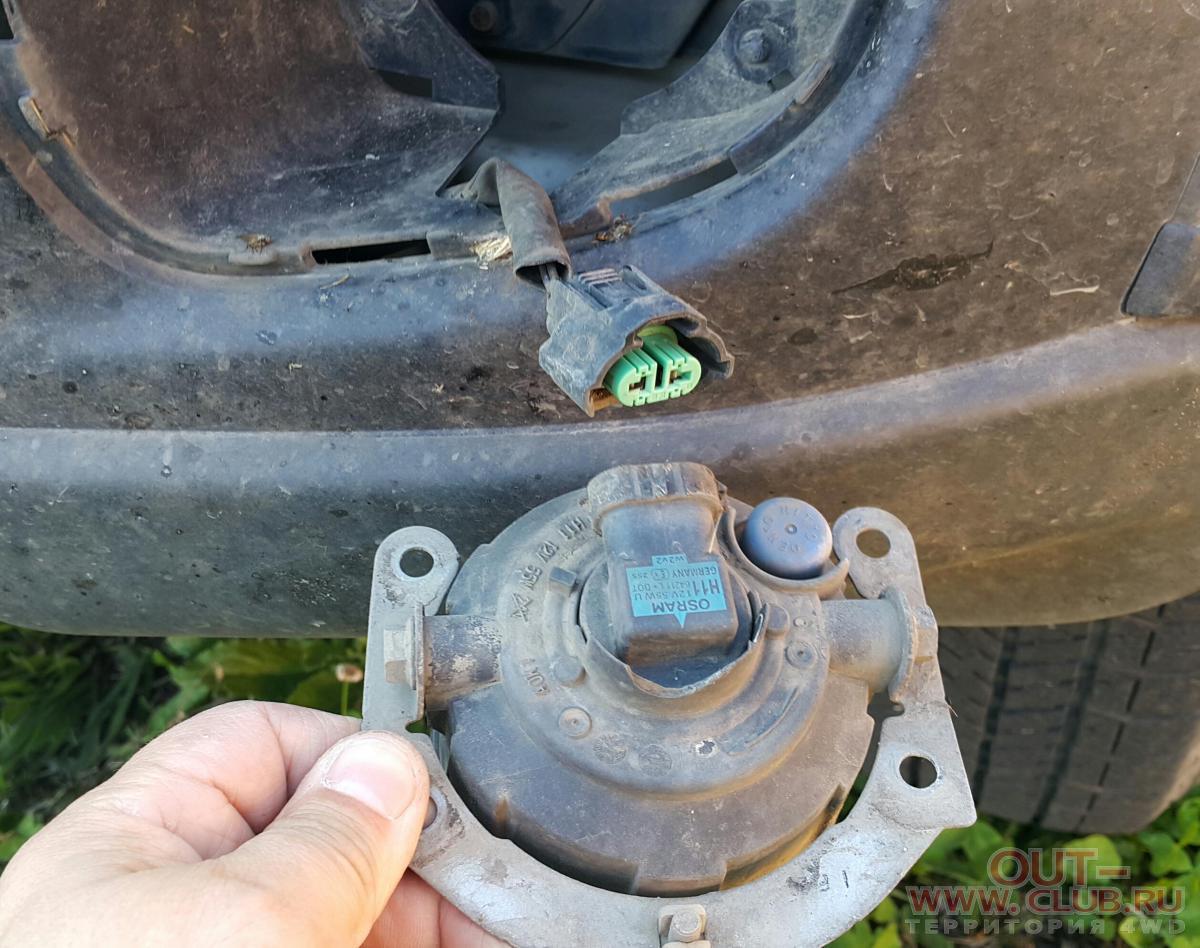

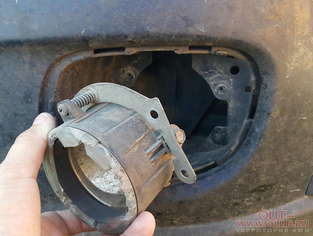

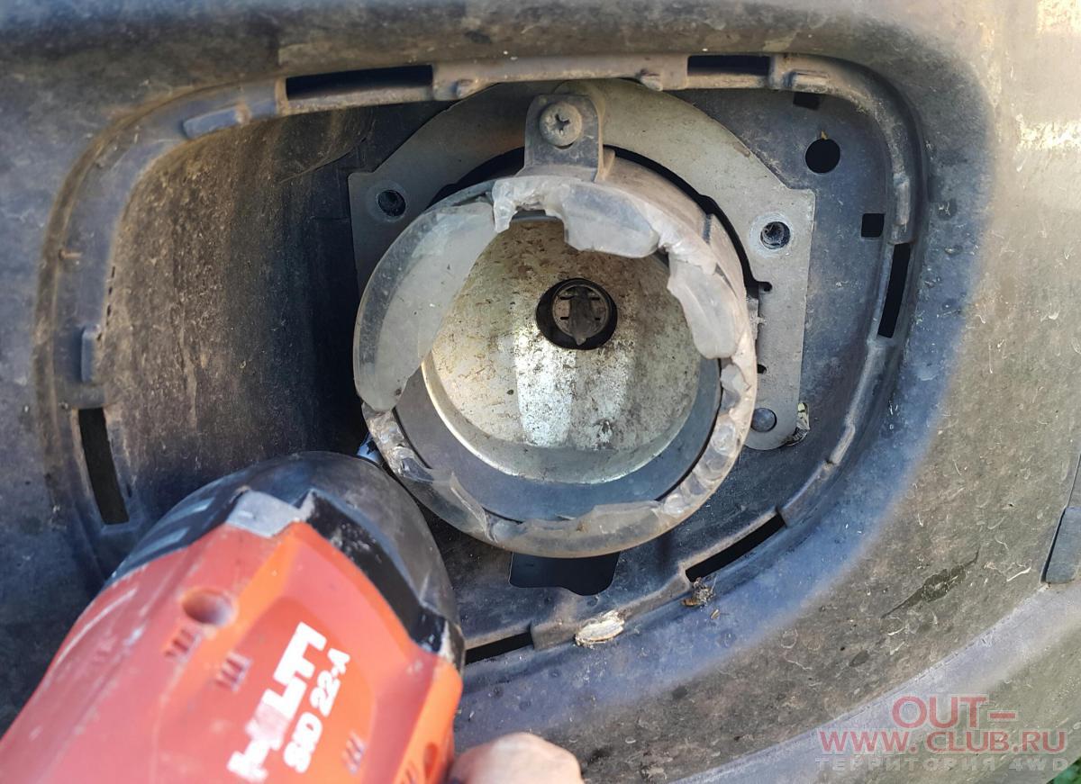

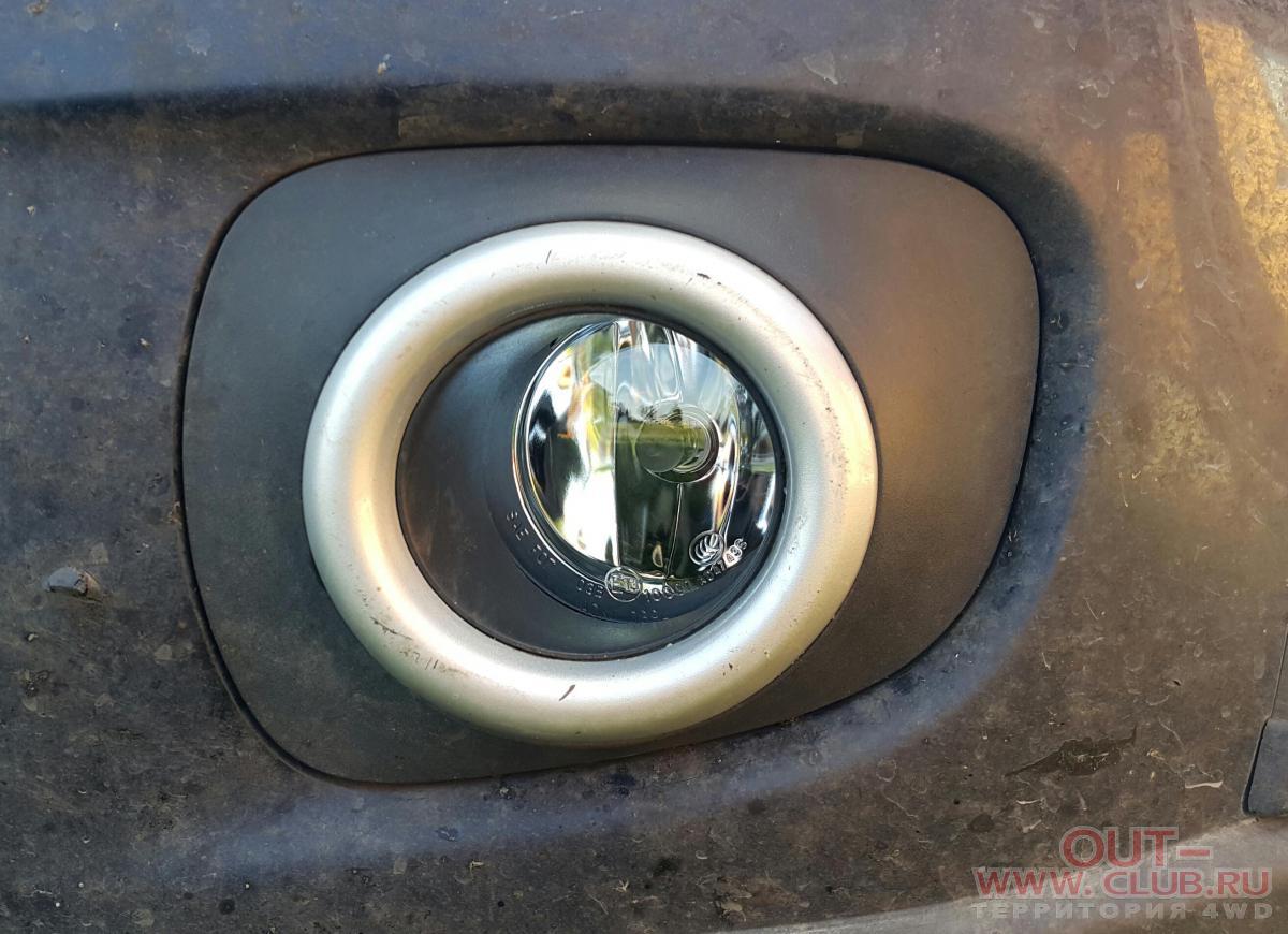

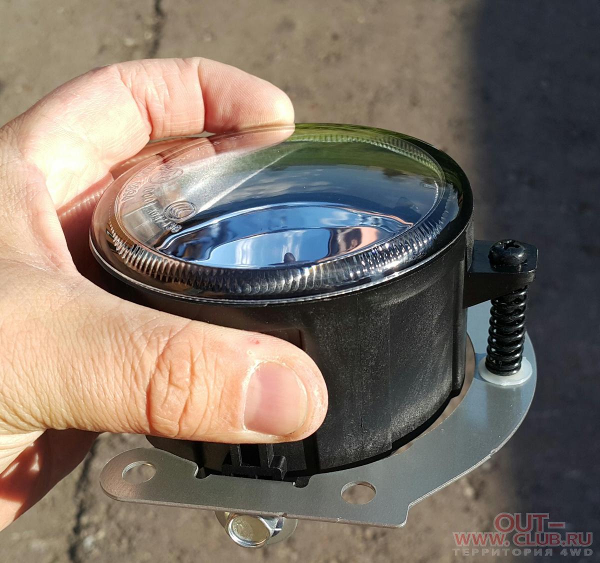

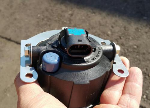

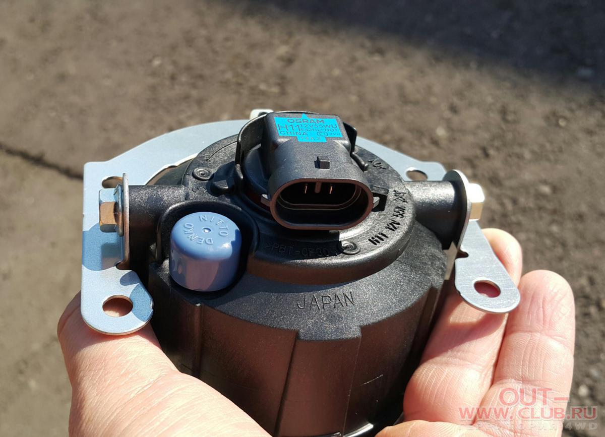

Заменил ПТФ. Операция заняла 5 минут. Фото отчет прилагаю.
