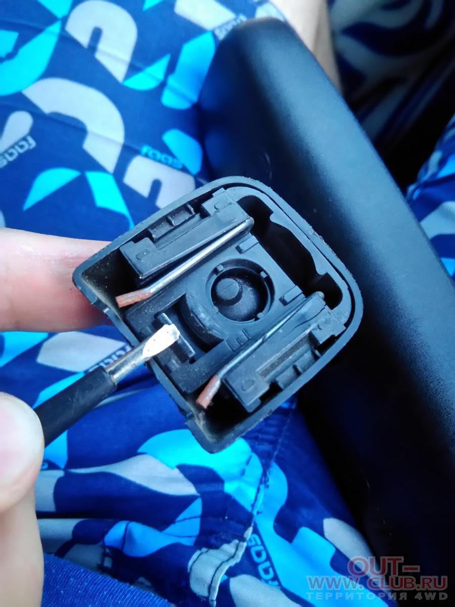

Добрый день. Ну что получилось у вас вытащить зеркало без распила.? Я на свое второе повесил с камерой и регистратором , а оно на кочках опускается. Нужно затянуть винт внутри.
Именно такое не половинил. Можно попробовать: разогреваем феном пластик(не строительным, чтоб не сплавить) до горячего состояния. Загоняем ненужную пластиковую карту между стеклом и пластиком. Загоняем вторую, и перемещая её по контуру, вытаскиваем стекляшку. Не знаю, поможет с этим зеркалом такая процедура?
Такая же ерунда. Болта внутри нет - подтянуть ничего не получится. Я грел в духовке (электро) до 60-70 градусов, после этого стекло выщелкивается с трудом, но без последствий. Сделал проще - тупо выдернул зеркало с шара (обвел на фото), подложил пластиковую оплетку с проводов компьютерного блока питания (первое, что попало под руки) и одел обратно на шарнир.
