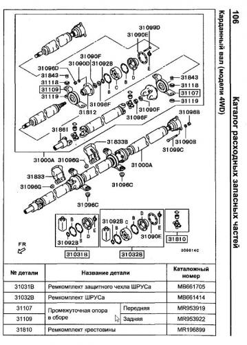

вот кардан из книжки

По умолчанию Re: Ремонт кардана первого аута
Меня интересует то , что я обвел .
Немцы делают в запчасти , где-то был номерок . Надо отрезать и приваривать новую и потом балансировать кардан в сборе . Это первый вариант . Второй , это прихватить сваркой ( кто-то здесь делал ) и третий , как делают все - забить и ездить .
