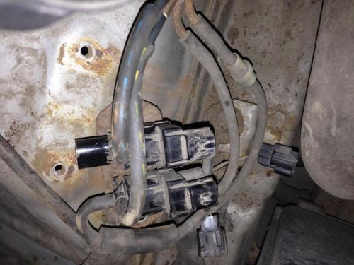

Сообщение от Tarakanoff Посмотреть сообщение
Всем привет.
Проблемка начала периодически проявляться около месяца назад. Проявляется при движении на заднем приводе. При моргании лампочки режимы работы трансмиссии не переключаются. Пока лечится рестартом. Я так понимаю помирает какой то из 5 датчиков на раздатке. Как понять какой именно?
Это скорее всего клапан вакумный под капотом их два стоит. Надо проверить у них сопротивление должно быть от 36до 47 вроде. Я не давно поменял один. Тож самое было и говорили что типа датчики раздатки.

Сообщение от server79 Посмотреть сообщение

Раз уж заговорили..
У меня с такими же симптомами замена клапанов ничего не дала. После диагностики просто почистили датчик переднего моста. Всё стало нормально.
