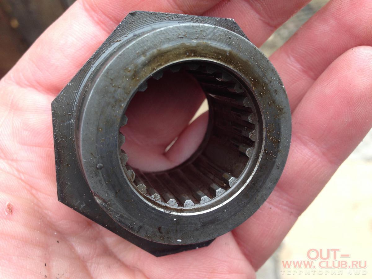

Подобный случай давно встречался на форуме, напишу ещё раз.
Вобщем дело было так:
Мчу я по трассе, выхожу на обгон примерно на 140 и бац, вылетает пятая… Я на обочину, остановился… Сразу услышал неприятный звон, стук, бряканье… Ну думаю пздц, приехали… А до дома пилить еще 2500км… Потихоньку поехал дальше. Всех эмоций не передать, доехал кое-как до дома, встал на долгий ремонт.
Всё разобрал что необходимо, особых трудностей нет, разбирал один, коробку тоже один сдернул. Под замену вторичный вал и шестерня пятой передачи на вторичном валу. У меня версия такая : каким то образом раскрутилась немного гайка и шестерня слезла на половину со шлицов вала и как раз на обгоне их (шлицы) слизало на валу и на шестерне…
В итоге что имеем: вал вторичный 25000 оригинал и шестерня 5000.

По умолчанию Re: Ремонт МКПП
У меня точь в точь такая-же проблема была.Только от первых симптомов (изредка в нагрузку стала вылетать пятая) до полного вылета проехал около 10000 км.Когда разобрали коробку ,тоже обратили внимание нам гайку, открутилась от руки. Ребята говорят, может заводской брак, недотянули. Хотя коробас у меня накрылся на 225000 км. Ремонтировать не стал, купил контракт за 30000. Уже почти 65000 накатал, все ок.

Сообщение от НИКИТС Посмотреть сообщение
По опыту езде на ВАЗ 2109 5-я передача ломалась (расплавлялась пластиковая обойма подшипника) от езды под нагрузкой, т.е. включал 5-ю раньше 100 км/ч и т.п. Вспомни как ездил? Когда 5-ю включал? Только честно!!! А что такое рыжеее масло, или что этот за пятна на шестерне?

Сообщение от Kuzmich_81 Посмотреть сообщение
Как будто в масле присутствует влага....

Сообщение от Колян 86 Посмотреть сообщение
@НИКИТС, пробег у авто какой?
90000км уже, но не факт что не скручен.....
На шестернях краска, как будто пшикнули из болончика. А масло почему такое хз, вроде менял 7000км назад. 5ю всегда норма включал.
Добавлено через 5 минут
Сообщение от <phobos> Посмотреть сообщение
Я вот по началу не знал, ремонтировать свою или контрактную брать или вообще от лансера взять, она дак еще дешевле, но как оказалось там есть отличия, проверить не как не смог, точной инфы нет, а так маркировка на аут мкпп 5WMBB-1-AAY а на ЛАНСЕР-5WMBB-1-BBY (разница в буквах и как я понял в валах, даже по цене вторичный вал мкпп ланса стоит 15000р, а на аут 25000р. Решил свою ремонтировать. В своей хоть уверен буду после ремонта, только выйдет немного подороже..... Начало положено! Заказал вчера пока что шестерню, по деньгам вышло 4500р. на экзисте.

Тоже слизало шестерню и вал пятой передачи на 182000км. Поставил пока новую шестерню на под убитый вал. Люфта нет села плотно, затянул гайку до одури. К стати гайка была расслаблена. Надеюсь продержится. В общем пятую включать нужно после 100км/ч. Тяжёлая наша машина а шестерня дохлая.
P/S Если не трудно сфоткайте пожалуйста шлицы на новом валу. Интересна глубина фрезеровки.
