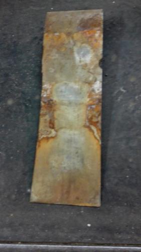

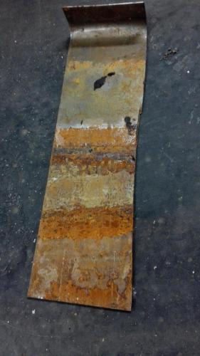

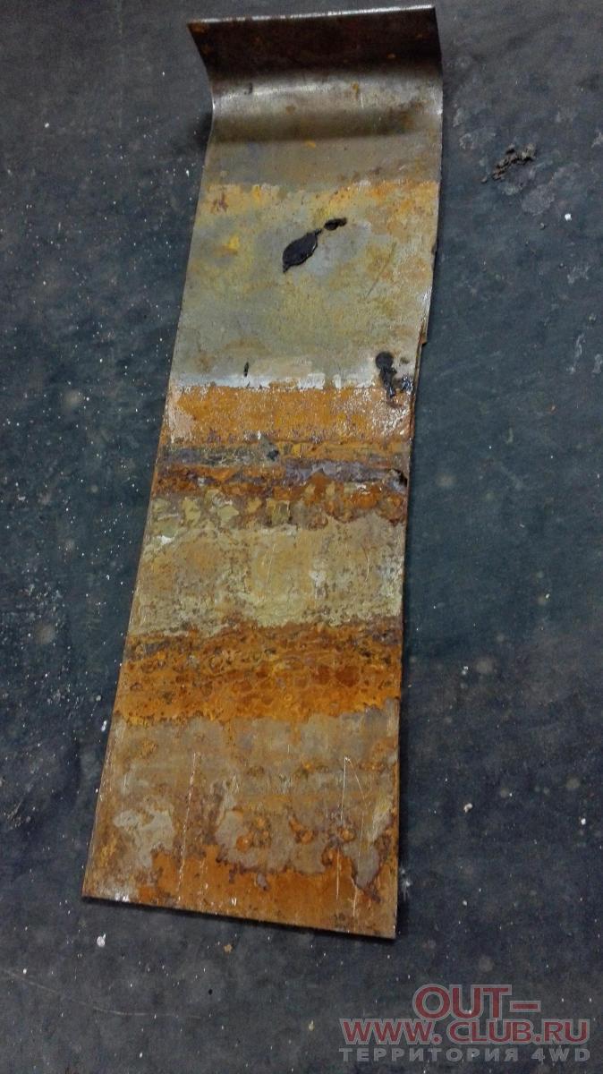

Нашли мы эту пластину. Ей оказывается пару лет...то в воде, то на воздухе. Одна сторона полностью не обработана, вторая сторона снизу обработана и второй участок по центру. Судите сами, короче
Рецепт раствора: паяльная кислота. Минус на пластину, плюс на цинковую пластину (корпус цинковой батарейки), обернутую в тряпку, смоченную паяльной кислотой, обрабатываемую поверхность обезжирить. Ток - 2А. Вот и всё.
