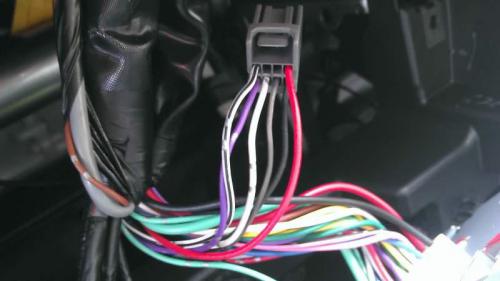

Добрый день, есть ли у кого описание разъемов (распиновка) обычной CD магнитолы (без ЖК экрана), которая ставится на дешманских версиях аута?
Хочу подвести сразу 12в на неё в обход ключа зажигания.

Это работает на машинах с кнопкой KOS вместо ключа, остановился - нажал кнопку пока на скорости или вбок рычаг отжал если уже на паркинге и зажигание выключается а магнитола продолжает работать. А вообще постоянный +12 на магнитоле и так есть всегда, управляет включением провод ACC от замка. Ничего там сложного нет найти где есть постоянное напряжение а где появляется когда ключ в замке и перекоммутировать удобным способом, хоть навсегда - хоть через какую нибудь кнопку дополнительную.
Постоянный +12 это два самых толстых провода к магнитоле однако в этом разъёме, где ACC хз не искал мне не надо. В любом случае надо прозванивать цвета проводов постоянно у всех разные.
