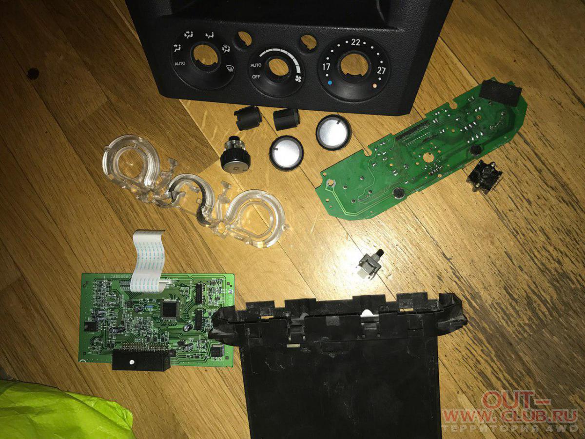

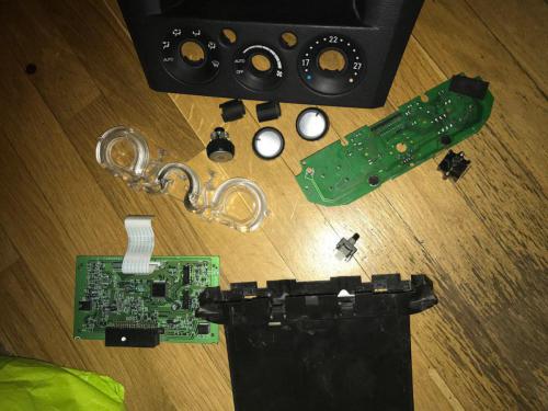

в общем, ездил на разборку покупал механизм водительского стеклоподъемника (2тр новый) и увидел рамку от аутов с климатом. руки зачесались, т.к. с самой покупки ужасно не нравился вид рамки аутов без климата(но было много других преимуществ у моего аута). Ну и учитывая приобретенные навыки в общении с микроконтроллерами решил попробовать переделать управление.
с управлением заслонками(зона, температура) всё просто, там тупая механика, вопросов нет. шевелить заслонки планирую сервами от крупных RC моделей. там сервы мощные(хотя привод температурной заслонки у меня легкий, чистил пару лет назад). да и с алика рублей по 500...
с включением кондея, обогрева стекла и рециркуляции вроде бы вопросов тоже нет.... вродебы)

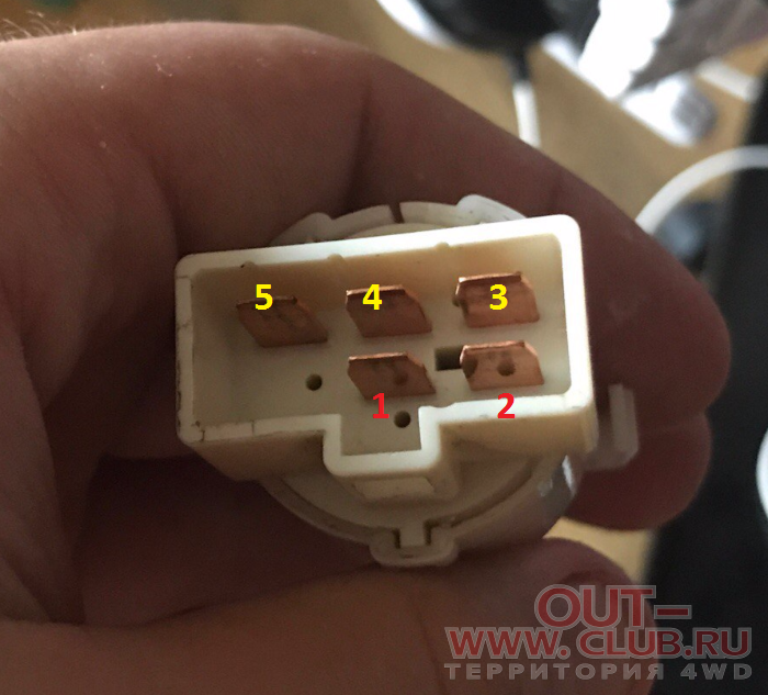

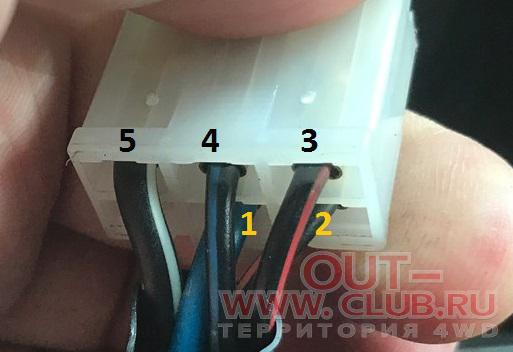

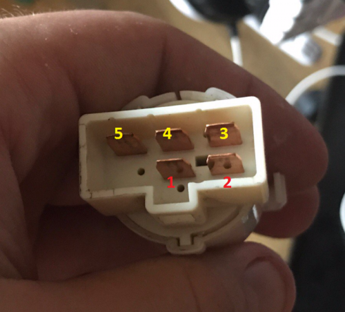

сейчас управляется так:
в первом положении замкнуты 1-2
во втором 1-2-3
в третьем 1-4
в четвертом 1-5
но мотор печки полюбому одинаковый и наверное другие комбинации дадут другие режимы?
наверное возможны сочетания еще 1-3, 1-3-4, 1-2-3-4... сочетания с 5м контактом проверять что то стремно...
итого 7 предполагаемых режимов. а где взять восьмой)
причем самые толстые жилы 1 и 5
