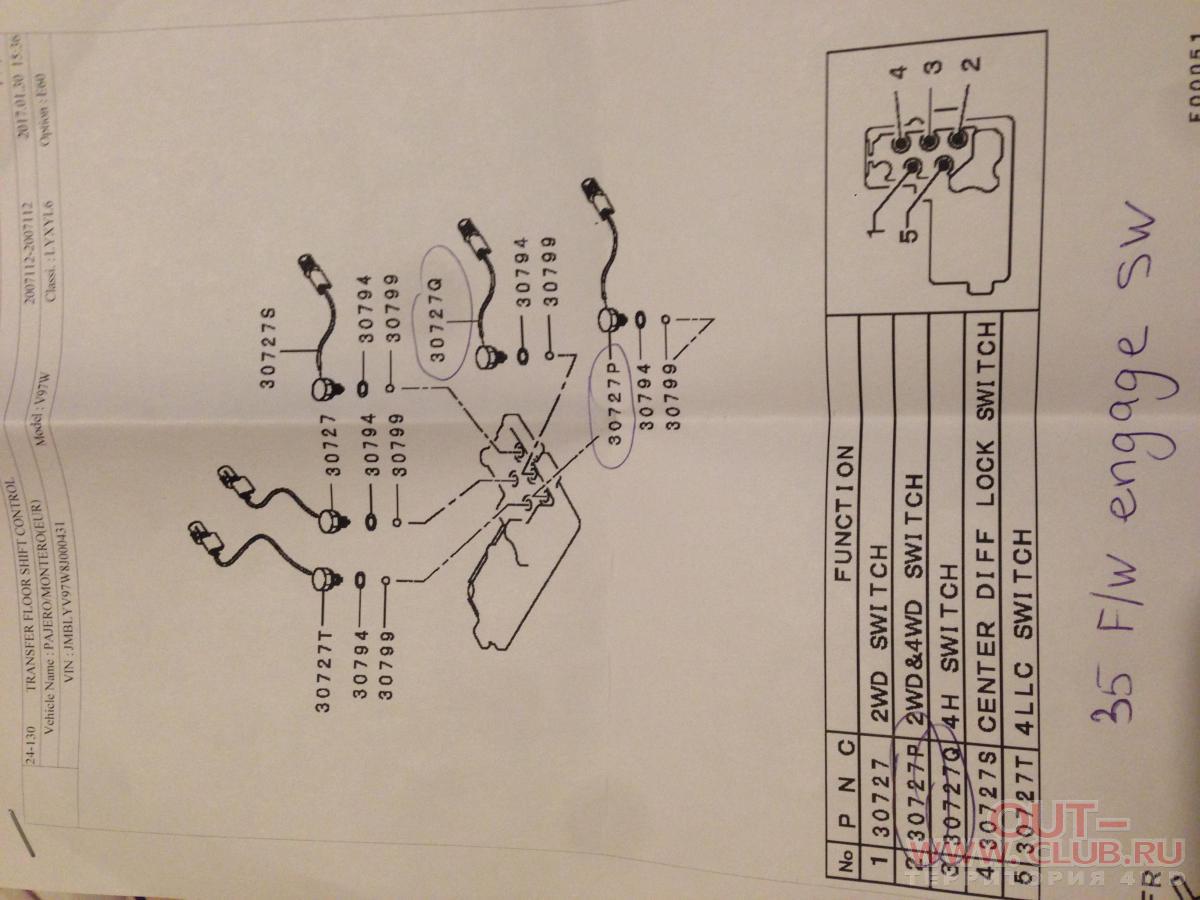

Диагностика показала ошибку 35 ( т.е при продолжительном движении с определенной скоростью км 20-30 на 2wd гаснут колеса и начинает моргать желтая лампа межосевой блокировки) но не один сервисмен не может определить какой датчик, то ли на раздатке то ли на мосту то ли под капотом которые. Может кто нибудь сталкивался с таким????? Я уже в ступоре

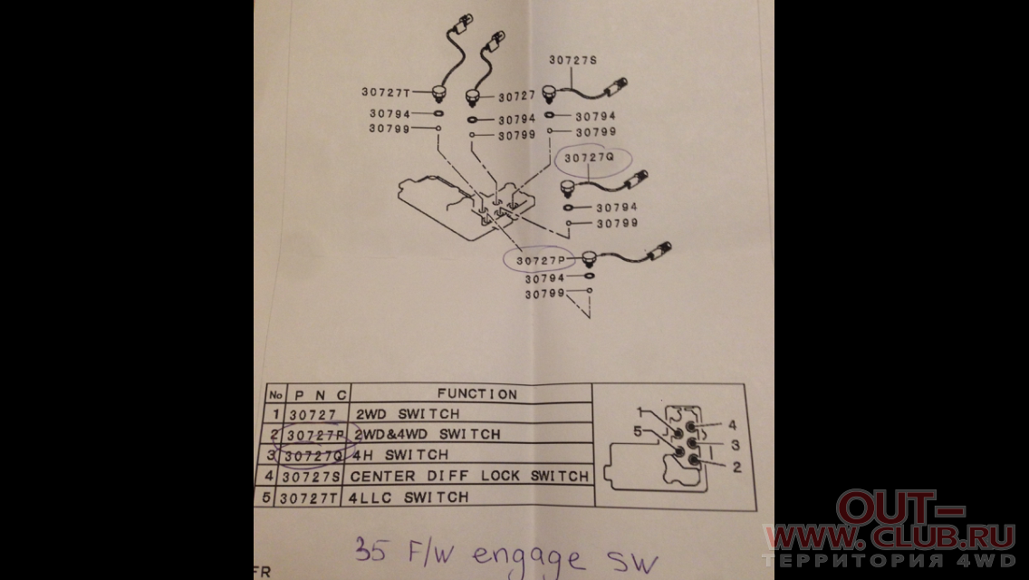

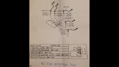

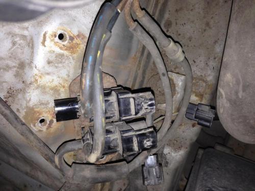

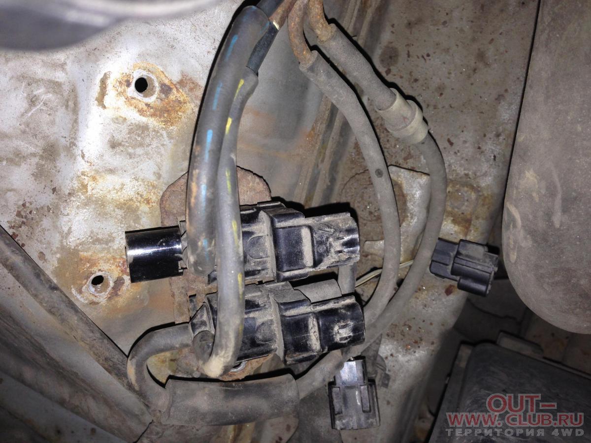

Не знаю говорят от датчиков раздатки до моста .)))) Я на драйве ру почитал и сегодня с мультиметром метнулся в сервис сняли датчики под капотом которые..один не показывает сопротивление вообще и при подключении 12 в не счелкает короче это они
Добавлено через 47 минут
Вот что дали официалы . Т.е пока сам не проверишь, будешь менять все вподряд.
Добавлено через 1 час 0 минут
[QUOTE=server79;2586515]Не знаю говорят от датчиков раздатки до моста .)))) Я на драйве ру почитал и сегодня с мультиметром метнулся в сервис сняли датчики под капотом которые..один не показывает сопротивление вообще и при подключении 12 в не счелкает короче это они
Вот что дали официалы . Т.е пока сам не проверишь, будешь менять все в подряд

Дело в датчиках под капотом 👍🏻👍🏻👍🏻
